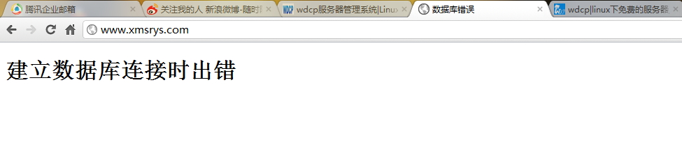

現(xiàn)在的情況是:
新增一個(gè)站點(diǎn),綁定另一個(gè)域名,空間沒(méi)問(wèn)題,也出現(xiàn)了public_html目錄(看到有人碰到類似問(wèn)題);
新增FTP用戶,沒(méi)有問(wèn)題,上傳WP的安裝文件;
新增MYSQL的新數(shù)據(jù)庫(kù),沒(méi)有問(wèn)題;
新增MYSQL的新用戶,沒(méi)有問(wèn)題;
改WP的安裝設(shè)置文件wp_config.php,把如上設(shè)置的信息設(shè)置好,上傳,
打開(kāi)瀏覽器輸入綁定的網(wǎng)址,錯(cuò)誤來(lái)了:
建立數(shù)據(jù)庫(kù)連接時(shí)出錯(cuò)
OMG, 回到WD控制面板,進(jìn)入phpMyadmin查看新建的數(shù)據(jù)庫(kù),查看“權(quán)限”,看見(jiàn)新建用戶的賬號(hào)沒(méi)有被完全授權(quán),于是修改權(quán)限保存完畢;
再次打開(kāi)瀏覽器,同樣錯(cuò)誤出現(xiàn)。
想想是不是mysql沒(méi)有重啟,權(quán)限服務(wù)沒(méi)生效,回到WD后臺(tái),重啟完畢。
再次打開(kāi)瀏覽器,還是一樣錯(cuò)誤。。。

作者: admin    時(shí)間: 2012-1-7 09:56
用上面設(shè)置好的用戶密碼在phpmyadmin里登錄看下是否正常?
作者: guanlian    時(shí)間: 2012-1-7 10:18
回復(fù) 3# admin
無(wú)法登錄?該怎么辦?
是否在設(shè)置過(guò)程中順序出現(xiàn)問(wèn)題?
密碼什么的沒(méi)有含非法字符,只有數(shù)字字母。
作者: admin    時(shí)間: 2012-1-7 11:12
無(wú)法登錄,可能是密碼不對(duì),可以在wdcp后臺(tái)修改下密碼看看
mysql里創(chuàng)建用戶和數(shù)據(jù)庫(kù),也沒(méi)多少步驟,所以也不應(yīng)該存在順序問(wèn)題,要么是沒(méi)創(chuàng)建成功
作者: guanlian    時(shí)間: 2012-1-7 14:45
回復(fù) 5# admin
還真是密碼問(wèn)題,修改之后就可以了!奇怪了,難道我真的設(shè)置錯(cuò)了?
謝謝Admin。
