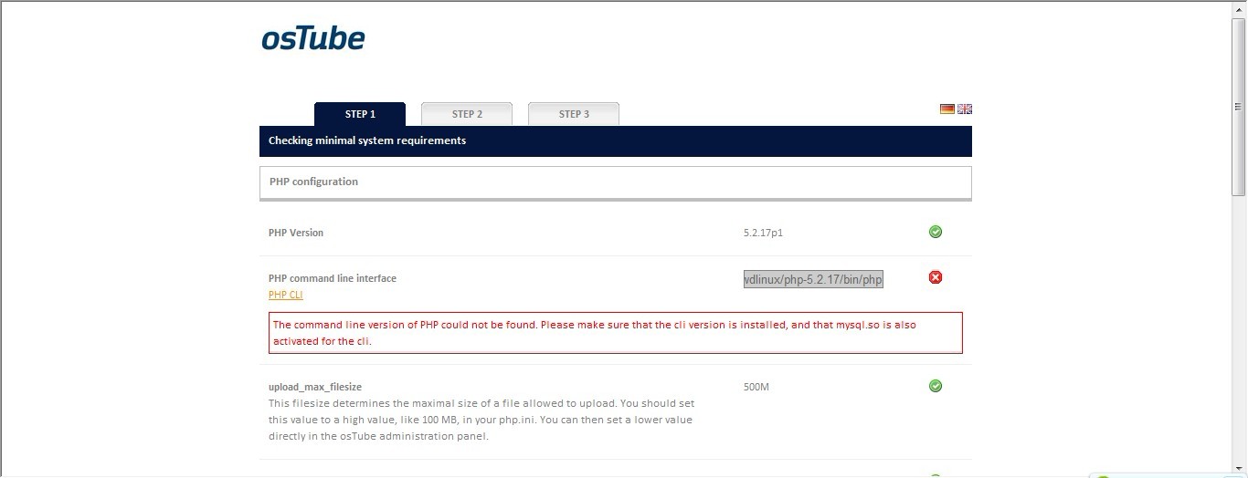

PHP CLI不支持,請管理指導(dǎo)解決問題!
  1. PHP command line interface
  2. PHP CLIThe command line version of PHP could not be found. Please make sure that the cli version is installed, and that mysql.so is also activated for the cli.
復(fù)制代碼
圖片附件: 4.jpg (2012-1-9 01:14, 64.68 KB) / 下載次數(shù) 7200
http://www.szkyjg.com/bbs/attachment.php?aid=181&k=2e87d9f04cf448671995772cbc134b2e&t=1743862968&sid=5f5I5z
作者: admin    時間: 2012-1-9 10:01
可以的,你看下網(wǎng)上上檢測到的完整php路徑是多少
作者: handuck    時間: 2012-1-9 10:06
本帖最后由 handuck 于 2012-1-9 10:48 編輯
php路徑是/usr/bin/php   顯示不支持
后來自定義成/www/wdlinux/php-5.2.17/bin/php 也是顯示不支持
這幾個地址都沒有相應(yīng)的 php-cli文件
                 "/bin/php-cli",
                 "/usr/bin/php-cli",
                 "/usr/local/bin/php-cli",
作者: admin    時間: 2012-1-9 14:49
ln -s /www/wdlinux/php-5.2.17/bin/php /bin/php-cli
作者: handuck    時間: 2012-1-9 15:48
