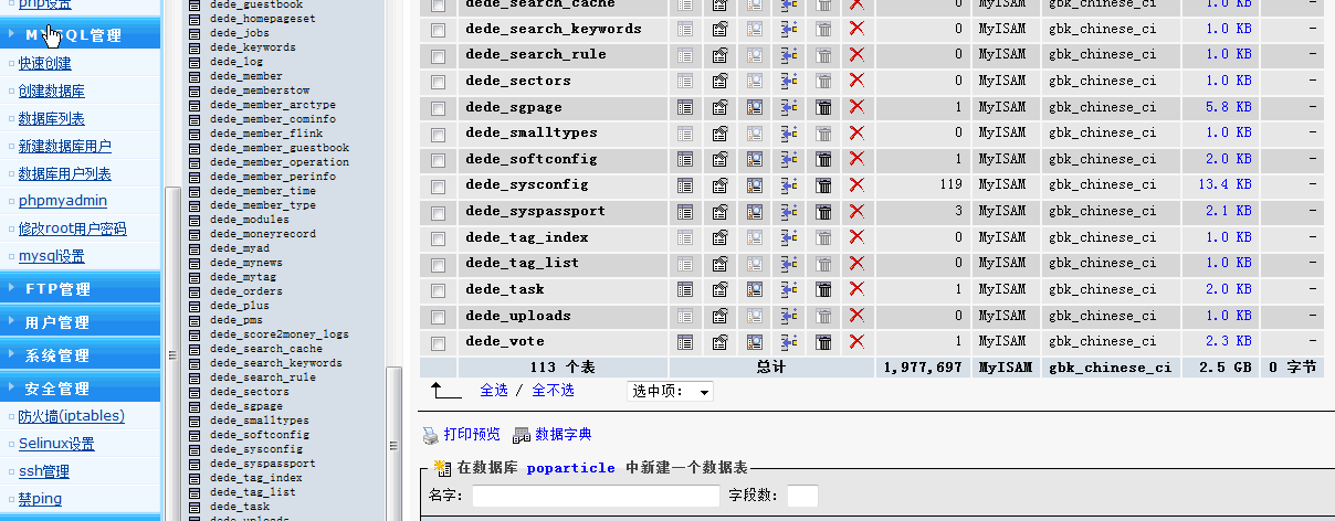

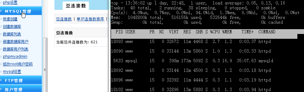

空說無憑,看圖說話 2.5G 運行一點都不卡~~
3.3G, 完美運行
看效果

備份一個3.3g的數(shù)據(jù)庫大概需要6分鐘左右
作者: admin    時間: 2012-1-18 09:04
你的機器還不錯
作者: 我行我素    時間: 2012-1-18 13:18
1G的內(nèi)存而已
還是建立在你的wdcp和lamp完美程序之上,再加上強大的google和好心的站長,才使得我的VPS和網(wǎng)站的穩(wěn)定。
1G的內(nèi)存 運行兩個數(shù)據(jù)庫均在3G以上的dedecms程序,采用偽靜態(tài),同時在線能達到800人左右,內(nèi)存使用率一般在60%,完全不卡。
