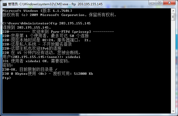

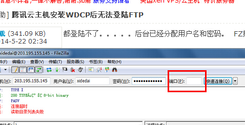

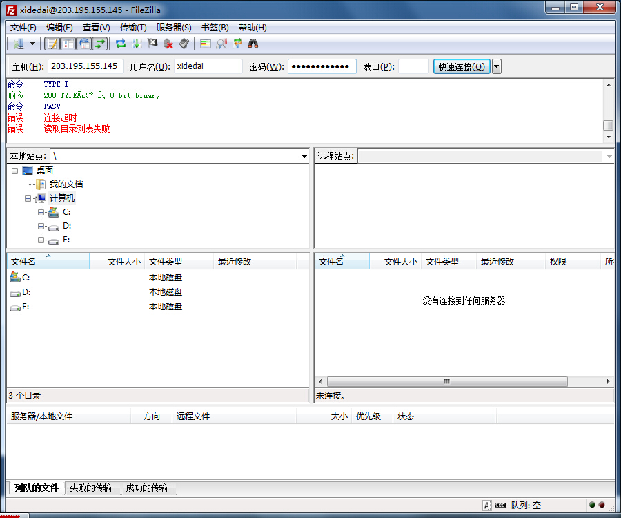

用file zilla   和 xftp4  都登陸不了。。。。。后臺(tái)已經(jīng)分配用戶名和密碼。  FZ提示 讀取目錄列表失敗
命令行模式輸入用戶名密碼登陸正常
也重啟了,也重裝了 (更新了PHP5.3和ZEND)

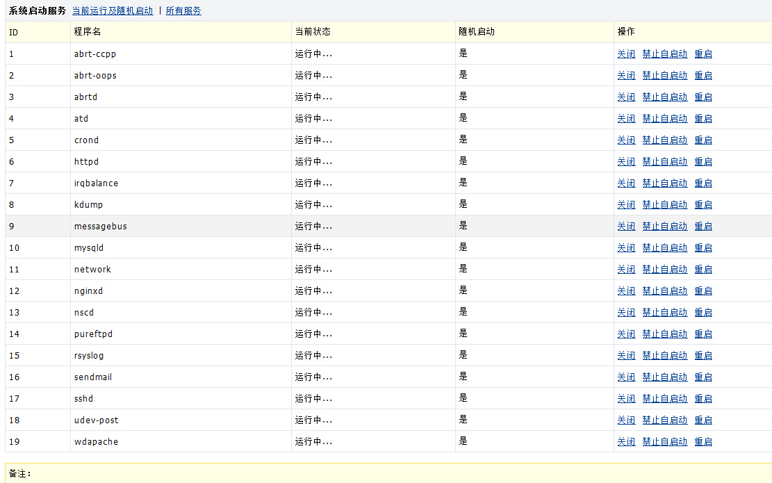

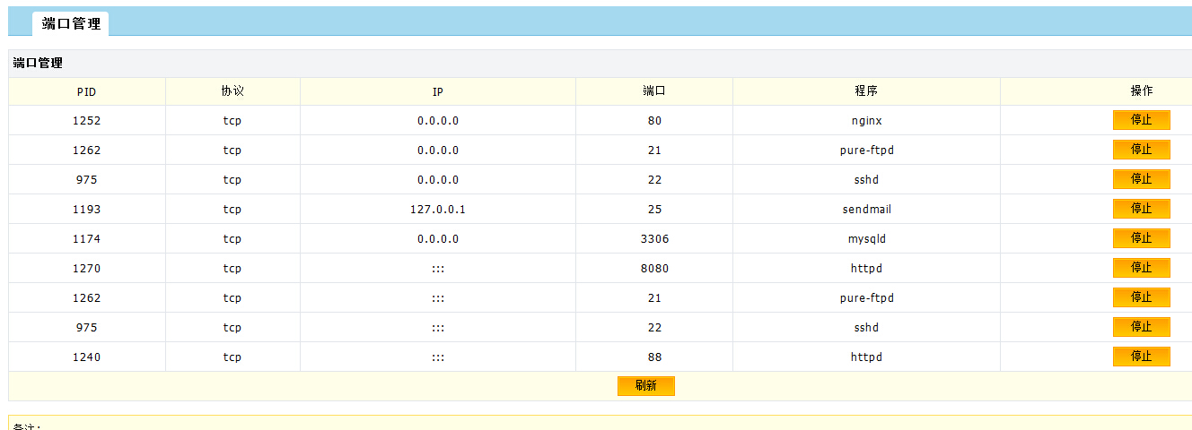

作者: coolpcboy    時(shí)間: 2014-5-22 02:41
防火墻沒配置    服務(wù)正常運(yùn)行

作者: fh466@126.com    時(shí)間: 2014-7-6 15:54
暈哦
你的ftp軟件 只填了 用戶名 ip  密碼
端口怎么不填???
端口默認(rèn)是21

作者: coolpcboy    時(shí)間: 2014-7-20 02:57
暈哦
端口怎么不填???
端口默認(rèn)是21
fh466@126.com 發(fā)表于 2014-7-6 15:54
填了也沒有用。。。。軟件默認(rèn)也是21啊
作者: kasnet    時(shí)間: 2014-8-9 20:45
目前只能是修改傳輸模式,改為主動(dòng)模式  就可以了

作者: 390836847    時(shí)間: 2014-8-27 03:39
回復(fù) 1# coolpcboy
    FTP 設(shè)置把被動(dòng)去掉就行了、騰訊云好像是VM 形式,,,我近期在確定是不是VM。。
