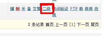

先新建不帶WWW的站點。然后添加二級域名

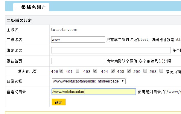

然后二級域名那欄填 www
自定義目錄那填跟主站點一樣的目錄就可以了

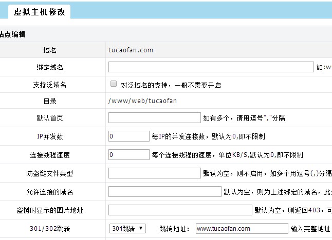

最后到主站點那邊編輯,選擇301跳轉(zhuǎn),后面填入帶www的域名保存就設(shè)置完成了。
