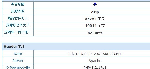

作者: jnbbs001    時(shí)間: 2012-1-13 12:02
使用以下方法成功了,不知道會(huì)有什么問題。
在網(wǎng)站根目錄的.htaccess文件中加入如下規(guī)則(默認(rèn)的Apache已經(jīng)支持 mod_deflate了)
<ifmodule mod_deflate.c>
AddOutputFilterByType DEFLATE text/html text/xml application/x-httpd-php application/x-javascript text/css
</ifmodule>
不知道這樣有什么問題?
圖片附件: 未命名.jpg (2012-1-13 12:02, 34.8 KB) / 下載次數(shù) 9466

作者: admin    時(shí)間: 2012-1-13 12:23
重起httpd有沒什么錯(cuò)誤提示?
用.htaccess也是一種方式
作者: jnbbs001    時(shí)間: 2012-1-13 12:42
回復(fù) 4# admin
    沒有提示,就是網(wǎng)站打不開了,目前這種方式不會(huì)出現(xiàn)什么問題吧
作者: admin    時(shí)間: 2012-1-13 16:40
不會(huì)
