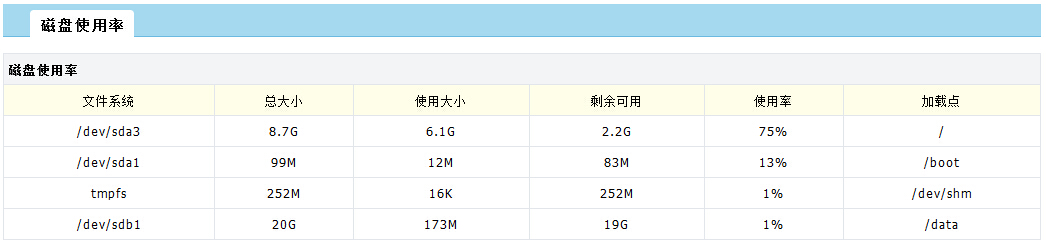

我磁盤的情況如截圖;/dev/sda3快用完了;而/dev/sdb1基本沒用;現(xiàn)在想把/dev/sdb1用起來,望高人指點
結(jié)合我磁盤的實際情況,按如下步驟操作是不是就可以了?不敢隨便嘗試啊;里面已經(jīng)有幾個網(wǎng)站了
首先,創(chuàng)建一個臨時加載點
mkdir /mnt/data
將新分區(qū)加載進來,如下
mount /dev/sdb1 /mnt/data
先停止所有的服務(wù)
service mysqld stop
service pureftpd stop
service wdapache stop
service httpd stop
service nginxd stop
移動數(shù)據(jù)
mv /www/* /mnt/data/
卸載新加載的分區(qū)
umount /dev/sdb1
然后重新加載到/www目錄下,如
mount /dev/sdb1 /www
啟動服務(wù)
service mysqld start
service pureftpd start
service wdapache start
service httpd start
service nginxd start
到此,就完成了
但還要修改/etc/fstab這個文件,否則重起后,會找不到數(shù)據(jù)導(dǎo)致錯誤的發(fā)生
在/etc/fstab增加一行,大概如下
/dev/sdb1                  /www                ext3    defaults        0 0
保存退出,再次重起
圖片附件: QQ截圖20140627123625.jpg (2014-6-27 12:47, 124.75 KB) / 下載次數(shù) 8423
