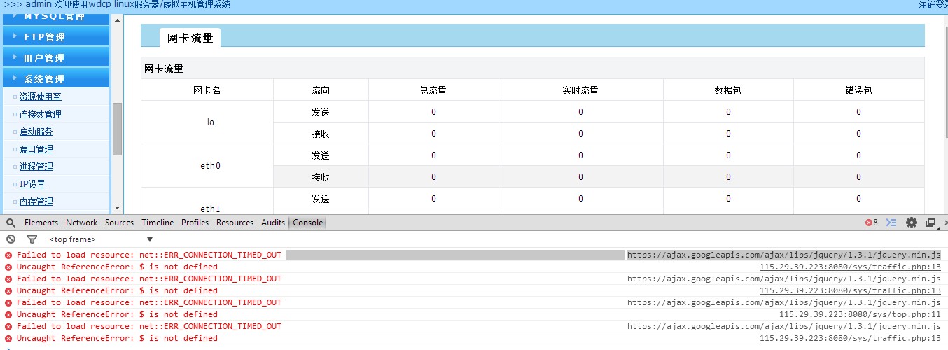

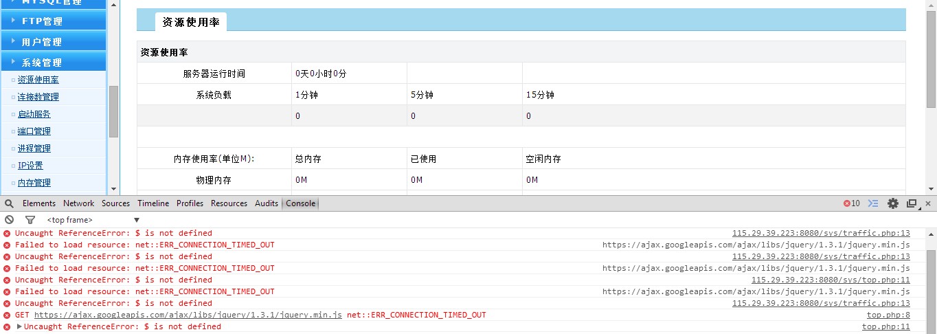

求幫助。如何解決此問題。。!
圖片附件: QQ圖片20140628180659.jpg (2014-6-28 18:20, 146.39 KB) / 下載次數(shù) 7816
http://www.szkyjg.com/bbs/attachment.php?aid=4629&k=64ecd4db36174f0fd8b60dbf5049411b&t=1746131025&sid=n1BpN2
圖片附件: QQ圖片20140628180705.jpg (2014-6-28 18:20, 149.33 KB) / 下載次數(shù) 7810
http://www.szkyjg.com/bbs/attachment.php?aid=4630&k=6131a43c8b23e5310354822f6ed58a23&t=1746131025&sid=n1BpN2

是啊,我一直都被這問題困擾
WDCP的資源使用率一直很難打開,經(jīng)搜索 ,論壇上也有很多這樣的朋友有這樣的麻煩,經(jīng)細查,原來是top.php內調用了https://ajax.googleapis.com/ajax/libs/jquery/1.3.1/jquery.min.js  而國內訪問這個地址很難連接得上,希望能將這個直接本地調用,本想直接修改top.php的,無奈是加密了的,希望能夠給個修改包吧
