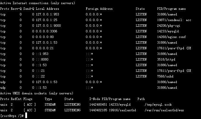

netstat -lnp 查看進(jìn)程,狀態(tài)正常(如圖)

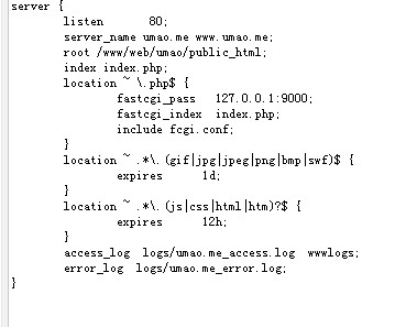

然后檢查NGNIX的配置文件,依舊正常(如圖)
SO,不知道怎么辦了。聽(tīng)取他人建議后 我覺(jué)得重啟服務(wù)器試試
2、通過(guò)控制面板重啟了服務(wù),啟動(dòng)后我傻眼了。(附圖)
絕大多數(shù)端口沒(méi)能正常啟動(dòng)

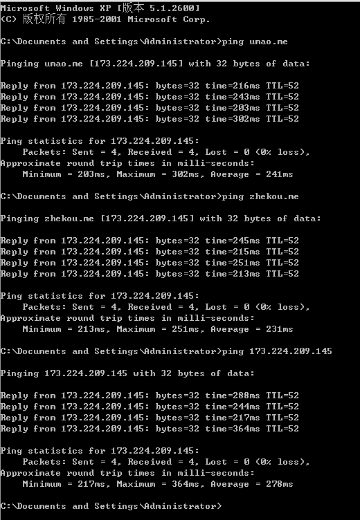

然后Ping 了一下IP跟相關(guān)的域名(附圖)
ping值都很正常,但是網(wǎng)站還是無(wú)法打開(kāi),80端口無(wú)法訪問(wèn)。

應(yīng)該是你設(shè)置的站點(diǎn)或偽靜態(tài)錯(cuò)誤導(dǎo)致nginxd啟動(dòng)
在ssh下啟動(dòng)看下有什么錯(cuò)誤提示,修正就可以
service nginxd restart
