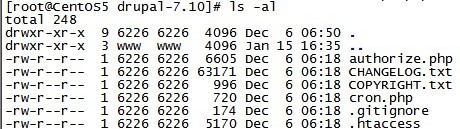

問一個(gè)小白問題 6226是什么用戶和組?
情況是這樣的。我把Drupal壓縮包放在網(wǎng)絡(luò)文件夾里,在后臺(tái)解壓后。Drupal文件夾的用戶和組都是www,www.
但是進(jìn)入Drupal文件夾以后,各種drupal文件的用戶和組顯示為6226.請(qǐng)問這是怎么回事?
我另外一個(gè)wordpress文件夾里的各種文件都是www,www用戶和組。

作者: admin    時(shí)間: 2012-1-15 17:02
這個(gè)是drupal文件原本的用戶和組,因?yàn)槟阆到y(tǒng)沒有這個(gè)用戶和組,所以直接顯示用戶和組ID了
用chwon修改下就可以,如
chown www.www file
chown -R www.www *
作者: hyxuzhimin    時(shí)間: 2012-1-15 17:43
謝謝管理員。我用后臺(tái)改了用戶和組了。挺方便的。

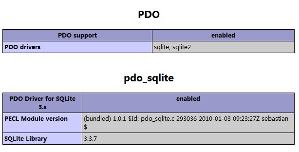

出現(xiàn)新情況。安裝drupal時(shí),drupal不能識(shí)別我的mysql,只有sqlite選項(xiàng)。
數(shù)據(jù)庫(kù)類型 *
SQLite
用于 Drupal 數(shù)據(jù)儲(chǔ)存的數(shù)據(jù)庫(kù)類型。 你的PHP設(shè)置僅支持一個(gè)單獨(dú)的數(shù)據(jù)庫(kù)類型,所以它被自動(dòng)選中。
在網(wǎng)上查了一下是缺少extension   pdo_mysql.so
我在php.ini里只找到了 extension=php_pdo_mysql.dll的選項(xiàng),貌似是windows中的。
網(wǎng)上說(shuō)是 extension=pdo_mysql.so
可是我沒找到 pdo_mysql.so 這個(gè)文件。
請(qǐng)問這是lanmp安裝包沒有帶這個(gè)文件還是怎么回事呢?網(wǎng)上說(shuō)要重新編譯php,把 pdo_mysql.so 的選項(xiàng)帶上去 (--with_pdo_mysql)
請(qǐng)問老大這個(gè)好不好直接加上去啊。貌似Drupal官方說(shuō)一定要這個(gè)插件才行。

作者: admin    時(shí)間: 2012-1-16 09:13
drupal是要用到pdo_mysql來(lái)連接數(shù)據(jù)庫(kù)的
看文檔,有相關(guān)說(shuō)明安裝這個(gè)的
