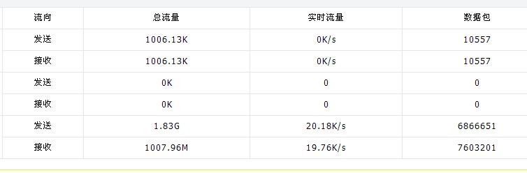

最近,發(fā)現(xiàn)WDCP網(wǎng)卡流量無(wú)法查看,數(shù)據(jù)不更新了,WDCP資源使用率也無(wú)法查看,今天就給大家WDCP解決方案。
是什么原因?qū)е耊DCP網(wǎng)卡流量無(wú)法查看?
是什么原因?qū)е耊DCP資源使用率也無(wú)法查看?

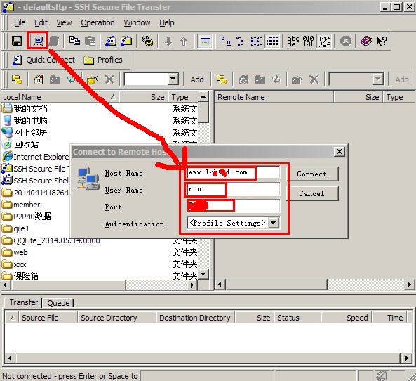

1.登陸SSH Secure File 任何可以管理liux文件的軟件
本站推薦這里下載SSHSecureShellClient-3.2.9 linux 上傳下載命令管理工具 http://www.12345t.com/about/xj/2013/1202/179.html
安裝SSHSecureShellClient-3.2.9 后運(yùn)行"SSH Secure File Transfer Client"

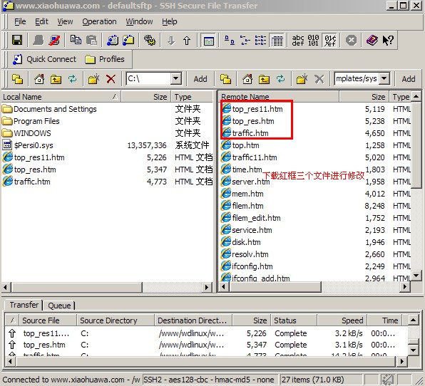

2.登陸后進(jìn)入linux的 /www/wdlinux/wdcp/templates/sys 目錄
下載 文件 top_res11.htm,top_res.htm,traffic.htm三個(gè)文件到本地進(jìn)行修改 ,岑溪網(wǎng)站開(kāi)發(fā)提供修改好的三個(gè)文件

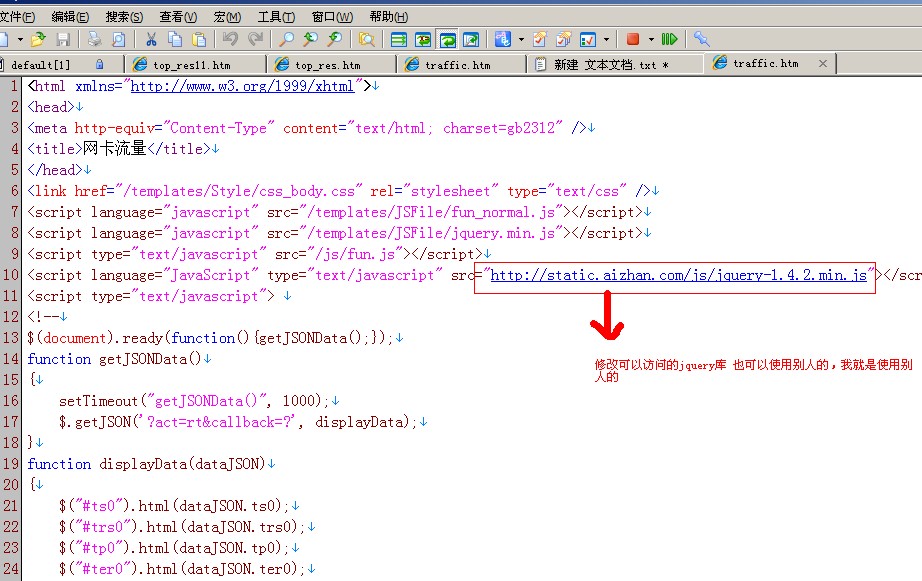

下載后修改哪些內(nèi)容呢?
就是修改帶有g(shù)oogle的jquery 庫(kù),我的以修改,就記不得什么網(wǎng)址了,把jquery 修改為可用的就可以了!
http://static.aizhan.com/js/jquery-1.4.2.min.js
如果不想使用本地的也可以使用站長(zhǎng)工具的jquery 庫(kù) 我就是這樣,你也可以使用本地上傳的。

記得三個(gè)文件這個(gè)地方都要修改哦,修改后上回服務(wù)器!
WDCP網(wǎng)卡流量可以查看了!·
