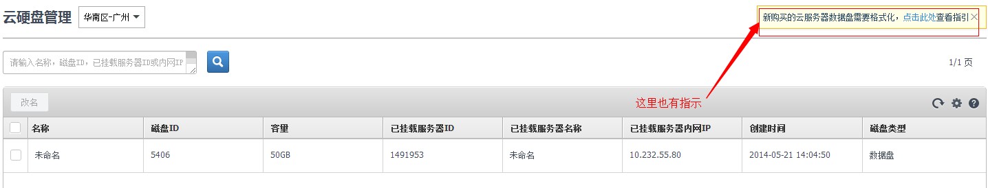

兄弟,掛載啊,我也是百度+騰訊云幫助+阿里云幫助 才解決的。。。我的數(shù)據(jù)都在50G盤
作者: coolpcboy    時間: 2014-7-19 01:05
掛載成功了,再把WDCP在掛載的目錄下載安裝
你的數(shù)據(jù)就都在數(shù)據(jù)盤了
圖片附件: 1111.jpg (2014-7-19 01:04, 117.52 KB) / 下載次數(shù) 6320
http://www.szkyjg.com/bbs/attachment.php?aid=4691&k=8d29712b66cbc7874a3c112fdfde7e17&t=1746380679&sid=hH7JxA

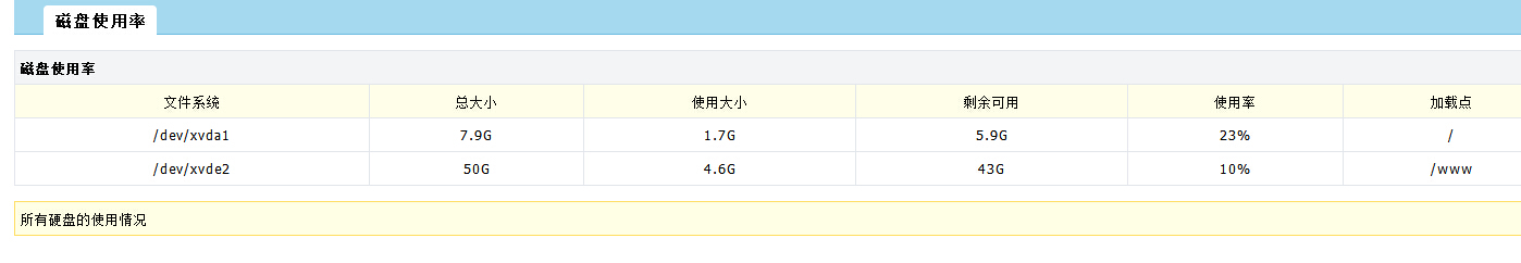

作者: coolpcboy    時間: 2014-7-19 01:08
你現(xiàn)在需要學(xué)習(xí)的是如何掛載數(shù)據(jù)盤。。 1111.jpg 。。。
希望能幫到你
