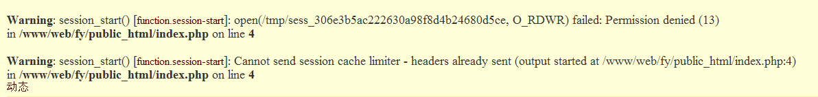

作者: qq544230987    時間: 2012-1-17 20:42     標(biāo)題: 求解決啊,這個是怎么回事啊?
系統(tǒng)信息
系統(tǒng)名稱:WDlinux Control Panel
當(dāng)前版本: wdcp_v2.1.2(20111212) 最新 wdcp_v2.1(20111212) 更新
操作系統(tǒng):Linux 2.6.18-238.5.1.el5xen
主機 名:MyVPS1119
我就在后臺,增加了一個“使用者”用戶組,然后我的“管理員”用戶組下的網(wǎng)站,有session的都出現(xiàn)這樣的提示了
貌似是緩存沒有權(quán)限啊
圖片附件: QQ截圖20120117204002.png (2012-1-17 20:42, 16.57 KB) / 下載次數(shù) 9299
http://www.szkyjg.com/bbs/attachment.php?aid=218&k=217feda13b4fb1277c6b2d26e0f73e6b&t=1743862809&sid=X055Xn
作者: admin    時間: 2012-1-17 20:59
不要用同一個地址訪問后臺和網(wǎng)站,關(guān)掉IE再打開看看
作者: qq544230987    時間: 2012-1-17 21:11
    奇怪了啊
電腦訪問都有問題,但是用手機訪問都沒有
http://fy.44886.com/index.php?forum:board&bid=3&sid=Null
你看看
本來就是手機網(wǎng)站
但是,錯誤提示又是PHP發(fā)出來的,怎么回事?
作者: admin    時間: 2012-1-17 22:39
正常的
