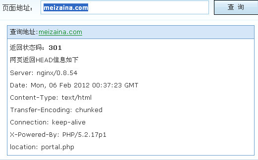

作者: ainan    時(shí)間: 2012-2-4 09:18     標(biāo)題: nginx301重定向成功(今天又有問題)
本帖最后由 ainan 于 2012-2-6 09:10 編輯
跟著教程http://www.szkyjg.com/bbs/thread-39-1-1.html
我的路徑 /www/wdlinux/nginx/conf/vhost/meizaina.com.conf
在wdlinux里是系統(tǒng)管理-文件管理點(diǎn)nginx 然后域名相關(guān)的conf文件
server {
listen 80;
server_name meizaina.com www.meizaina.com  home.meizaina.com bbs.meizaina.com;
root /www/web/meizaina_com/public_html;
index index.html index.php index.htm;
error_page 404 /errpage/404.html;
location ~ \.php$ {
fastcgi_pass 127.0.0.1:9000;
fastcgi_index index.php;
include fcgi.conf;
location ~ .*\.(gif|jpg|jpeg|png|bmp|swf)$ {
expires 1d;
location ~ .*\.(js|css)?$ {
expires 12h;
include rewrite/discuz.conf;
//偽靜態(tài)文件,放在nginx的rewrite目錄里,二級(jí)域名也是這樣設(shè)置的
//以下是301轉(zhuǎn)向設(shè)置
server {
server_name meizaina.com;
rewrite ^/(.*)$ http://www.meizaina.com$1 permanent;
按這樣301提示是成功了,但是沒有跳轉(zhuǎn)到www.meizaina.com
最后發(fā)現(xiàn)是server_name那里有個(gè) meizaina.com
把這個(gè) meizaina.com 去掉就好了
2012-2-6號(hào)幾天發(fā)現(xiàn)昨天好好的301今天又出現(xiàn)問題
求解
圖片附件: 1.png (2012-2-6 09:10, 6.39 KB) / 下載次數(shù) 8255

作者: ainan    時(shí)間: 2012-2-6 09:13
昨天已經(jīng)做好的301,今天怎么又沒有了
server {
        listen       80;
        server_name meizaina.com www.meizaina.com *.meizaina.com;
        location ~ \.php$ {
                include fcgi.conf;
                expires      1d;
        location ~ .*\.(js|css|html|htm)?$ {
                expires      12h;
        access_log  logs/meizaina.com_access.log  wwwlogs;
        error_log  logs/meizaina.com_error.log;

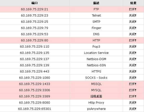

作者: ainan    時(shí)間: 2012-2-6 09:56
圖片附件: 1.png (2012-2-6 09:56, 9.99 KB) / 下載次數(shù) 8367
http://www.szkyjg.com/bbs/attachment.php?aid=263&k=722412b9f501eba243ec1c4dee0e182c&t=1743842891&sid=94YYAp
作者: admin    時(shí)間: 2012-2-6 12:15
新版可以設(shè)置后臺(tái)訪問者的IP,即將發(fā)布
這個(gè)端口列表哪里來的
作者: ainan    時(shí)間: 2012-2-6 12:48
回復(fù) 12# admin
    后臺(tái)日志顯示
Feb  6 07:03:08 AY120118121113616eb2e pure-ftpd: (?@60.169.75.229) [INFO] 自 60.169.75.229 的新連接
Feb  6 07:03:09 AY120118121113616eb2e pure-ftpd: (?@60.169.75.229) [WARNING] 使用者[meizaina.com]驗(yàn)證失敗
Feb  6 07:03:09 AY120118121113616eb2e pure-ftpd: (?@60.169.75.229) [INFO] 登出.
Feb  6 07:03:09 AY120118121113616eb2e pure-ftpd: (?@60.169.75.229) [INFO] 自 60.169.75.229 的新連接
Feb  6 07:03:11 AY120118121113616eb2e pure-ftpd: (?@60.169.75.229) [WARNING] 使用者[meizaina]驗(yàn)證失敗
Feb  6 07:03:11 AY120118121113616eb2e pure-ftpd: (?@60.169.75.229) [INFO] 登出.
Feb  6 07:03:11 AY120118121113616eb2e pure-ftpd: (?@60.169.75.229) [INFO] 自 60.169.75.229 的新連接
Feb  6 07:03:14 AY120118121113616eb2e pure-ftpd: (?@60.169.75.229) [WARNING] 使用者[meizaina.com]驗(yàn)證失敗
Feb  6 07:03:14 AY120118121113616eb2e pure-ftpd: (?@60.169.75.229) [INFO] 登出.
Feb  6 07:03:14 AY120118121113616eb2e pure-ftpd: (?@60.169.75.229) [INFO] 自 60.169.75.229 的新連接
Feb  6 07:03:16 AY120118121113616eb2e pure-ftpd: (?@60.169.75.229) [WARNING] 使用者[meizaina]驗(yàn)證失敗
Feb  6 07:03:16 AY120118121113616eb2e pure-ftpd: (?@60.169.75.229) [INFO] 登出.
Feb  6 07:03:16 AY120118121113616eb2e pure-ftpd: (?@60.169.75.229) [INFO] 自 60.169.75.229 的新連接
Feb  6 07:03:19 AY120118121113616eb2e pure-ftpd: (?@60.169.75.229) [WARNING] 使用者[meizaina]驗(yàn)證失敗
Feb  6 07:03:19 AY120118121113616eb2e pure-ftpd: (?@60.169.75.229) [INFO] 登出.
Feb  6 07:03:19 AY120118121113616eb2e pure-ftpd: (?@60.169.75.229) [WARNING] 使用者[meizaina.com]驗(yàn)證失敗
Feb  6 07:03:19 AY120118121113616eb2e pure-ftpd: (?@60.169.75.229) [INFO] 自 60.169.75.229 的新連接
Feb  6 07:03:20 AY120118121113616eb2e pure-ftpd: (?@60.169.75.229) [INFO] 自 60.169.75.229 的新連接
Feb  6 07:03:23 AY120118121113616eb2e pure-ftpd: (?@60.169.75.229) [WARNING] 使用者[meizaina.com]驗(yàn)證失敗
Feb  6 07:03:23 AY120118121113616eb2e pure-ftpd: (?@60.169.75.229) [INFO] 登出.
Feb  6 07:03:23 AY120118121113616eb2e pure-ftpd: (?@60.169.75.229) [INFO] 自 60.169.75.229 的新連接
Feb  6 07:03:23 AY120118121113616eb2e pure-ftpd: (?@60.169.75.229) [WARNING] 使用者[meizaina]驗(yàn)證失敗
Feb  6 07:03:26 AY120118121113616eb2e pure-ftpd: (?@60.169.75.229) [WARNING] 使用者[meizaina.com]驗(yàn)證失敗
Feb  6 07:03:26 AY120118121113616eb2e pure-ftpd: (?@60.169.75.229) [INFO] 登出.
Feb  6 07:03:26 AY120118121113616eb2e pure-ftpd: (?@60.169.75.229) [INFO] 自 60.169.75.229 的新連接
Feb  6 07:03:27 AY120118121113616eb2e pure-ftpd: (?@60.169.75.229) [WARNING] 使用者[meizaina]驗(yàn)證失敗
Feb  6 07:03:27 AY120118121113616eb2e pure-ftpd: (?@60.169.75.229) [INFO] 登出.
Feb  6 07:03:27 AY120118121113616eb2e pure-ftpd: (?@60.169.75.229) [INFO] 自 60.169.75.229 的新連接
Feb  6 07:03:32 AY120118121113616eb2e pure-ftpd: (?@60.169.75.229) [WARNING] 使用者[meizaina]驗(yàn)證失敗
Feb  6 07:03:32 AY120118121113616eb2e pure-ftpd: (?@60.169.75.229) [INFO] 登出.
Feb  6 07:03:32 AY120118121113616eb2e pure-ftpd: (?@60.169.75.229) [INFO] 自 60.169.75.229 的新連接
Feb  6 07:03:32 AY120118121113616eb2e pure-ftpd: (?@60.169.75.229) [WARNING] 使用者[meizaina.com]驗(yàn)證失敗
Feb  6 07:03:37 AY120118121113616eb2e pure-ftpd: (?@60.169.75.229) [WARNING] 使用者[meizaina]驗(yàn)證失敗
Feb  6 07:03:37 AY120118121113616eb2e pure-ftpd: (?@60.169.75.229) [INFO] 登出.
Feb  6 07:03:37 AY120118121113616eb2e pure-ftpd: (?@60.169.75.229) [INFO] 自 60.169.75.229 的新連接
Feb  6 07:03:38 AY120118121113616eb2e pure-ftpd: (?@60.169.75.229) [WARNING] 使用者[meizaina.com]驗(yàn)證失敗
Feb  6 07:03:38 AY120118121113616eb2e pure-ftpd: (?@60.169.75.229) [INFO] 登出.
Feb  6 07:03:38 AY120118121113616eb2e pure-ftpd: (?@60.169.75.229) [INFO] 自 60.169.75.229 的新連接
Feb  6 07:03:40 AY120118121113616eb2e pure-ftpd: (?@60.169.75.229) [WARNING] 使用者[meizaina]驗(yàn)證失敗
Feb  6 07:03:40 AY120118121113616eb2e pure-ftpd: (?@60.169.75.229) [INFO] 登出.
Feb  6 07:03:40 AY120118121113616eb2e pure-ftpd: (?@60.169.75.229) [INFO] 自 60.169.75.229 的新連接
Feb  6 07:03:42 AY120118121113616eb2e pure-ftpd: (?@60.169.75.229) [WARNING] 使用者[meizaina.com]驗(yàn)證失敗
Feb  6 07:03:42 AY120118121113616eb2e pure-ftpd: (?@60.169.75.229) [INFO] 登出.
Feb  6 07:03:42 AY120118121113616eb2e pure-ftpd: (?@60.169.75.229) [INFO] 自 60.169.75.229 的新連接
Feb  6 07:03:44 AY120118121113616eb2e pure-ftpd: (?@60.169.75.229) [WARNING] 使用者[meizaina]驗(yàn)證失敗
暴力破解啊。
