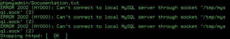

安裝一鍵安裝包提示
圖片附件: mysql錯誤.jpg (2012-2-13 17:16, 34.46 KB) / 下載次數(shù) 2918
http://www.szkyjg.com/bbs/attachment.php?aid=282&k=2152878478bc564bfd1ea9643933a47b&t=1743842890&sid=RrpTkP
作者: admin    時間: 2012-2-13 20:17
mysql沒啟動
作者: weblinux    時間: 2012-2-13 21:55
回復 2# admin
    執(zhí)行/www/wdlinux/bin/mysql start后也提示上圖錯誤
作者: weblinux    時間: 2012-2-15 11:34
df -h查看/目錄空間滿了清掉一些/tmp下的不要的文件,重新安裝后登錄正常
