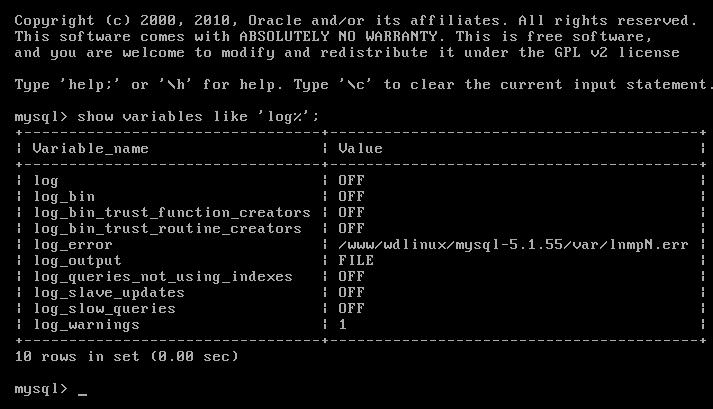

作者: 233817    時(shí)間: 2012-3-9 16:28
查詢結(jié)果圖片:
圖片附件: mysql日志.JPG (2012-3-9 16:28, 52.93 KB) / 下載次數(shù) 8256

作者: 233817    時(shí)間: 2012-3-9 18:12
解決 ,必須把  my.cnf  放到 /etc目錄下。。。
作者: admin    時(shí)間: 2012-3-9 18:19
不要直接復(fù)制,可以用下面這樣
ln -s /www/wdlinux/etc/my.cnf /etc/my.cnf
作者: 233817    時(shí)間: 2012-3-9 18:35
非常感謝。。相當(dāng)于windows的快捷方式,而且優(yōu)于快捷方式。。。正常了。。。這個(gè)是BUG嗎?
