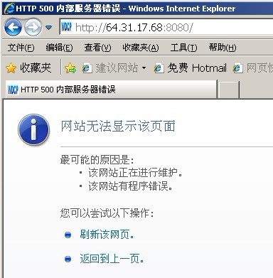

作者: qwnet    時間: 2012-3-21 07:13
這個版本安裝好了  登陸后臺出現(xiàn)500內(nèi)部服務(wù)器錯誤
