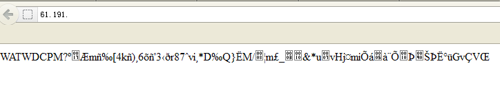

如題,碰到機房封閉8080端口不給開,想對8080端口的控制面板指定個URL,直接修改/www/wdlinux/wdapache/conf/httpd.conf文件中的8080端口為88,重啟服務后不生效,打開的仍然是默認網(wǎng)站,直接修改/www/wdlinux/apache/conf/vhost/default.conf文件里的配置目錄為/www/wdlinux/wdcp,并指定一個域名,重啟服務后出現(xiàn)亂碼。 2012-03-10_22-16-55.png
請高手指教

在lnamp環(huán)境里,前端的apache是占了88端口的,所以肯定不行
第二個方式修改,也是不行的,因為wdcp必須在wdapache這個才能支持
