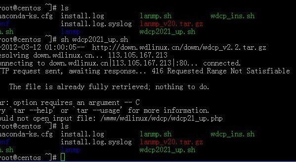

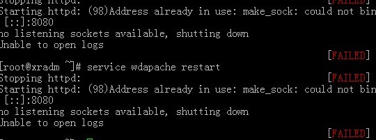

2.12 升級不成功!是不是有什么問題 升級包
圖片附件: 1.jpg (2012-3-12 01:11, 59.1 KB) / 下載次數(shù) 13040
http://www.szkyjg.com/bbs/attachment.php?aid=413&k=22ba71c5688562f0842433ebd468fded&t=1743839293&sid=X1SOUX
圖片附件: 2.jpg (2012-3-12 01:11, 69.67 KB) / 下載次數(shù) 13025
http://www.szkyjg.com/bbs/attachment.php?aid=414&k=faa54981cebc989da4c3766d56f3f6ed&t=1743839293&sid=X1SOUX
作者: admin    時(shí)間: 2012-3-12 08:53
是打少了個(gè)字符,已修復(fù)

升級最新版..2.2 出現(xiàn)如下錯(cuò)誤~
圖片附件: 11.jpg (2012-4-7 17:15, 36.1 KB) / 下載次數(shù) 17244
http://www.szkyjg.com/bbs/attachment.php?aid=523&k=502efbb9b78911c44c7310485bfa3c82&t=1743839293&sid=X1SOUX
