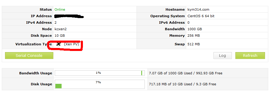

作者: lokym    時(shí)間: 2012-3-15 03:55
回復(fù) 4# admin
    我丟~~~我哪里灌水了=。=~~
我確實(shí)是XEN的~~~給你ip和密碼?
圖片附件: QQ截圖20120314195221.png (2012-3-15 03:55, 16.52 KB) / 下載次數(shù) 8894
http://www.szkyjg.com/bbs/attachment.php?aid=428&k=b288c868dddd99f51c58d7bdd72cd849&t=1743836338&sid=3fXF95
作者: admin    時(shí)間: 2012-3-15 08:54
