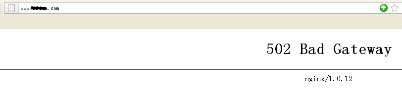

今晚重新安裝了LNAMP,遇到一個全新的問題,新建全站后,apache服務能夠正常啟動,但是打開網(wǎng)站執(zhí)行PHP文件就出現(xiàn)502錯誤,但是探針或者直接輸出一個數(shù)沒問題,都能執(zhí)行,但是一執(zhí)行網(wǎng)站文件就出現(xiàn)502錯誤。
網(wǎng)站文件在本地環(huán)境測試可以正常使用,以前也是可以在服務器上正常使用的,這次重裝后卻不行了,求救。!

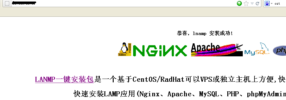

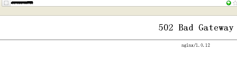

重新安裝后發(fā)現(xiàn)。如果不使用EDCP管理新建站點,默認站點正常,新建站點后,默認站點和剛才新建的站點都會 出現(xiàn)502錯誤,站點刪除后,默認站點恢復正常

作者: w263756314    時間: 2012-3-15 14:24
本帖最后由 w263756314 于 2012-3-15 14:26 編輯
1、現(xiàn)在沒有站點:

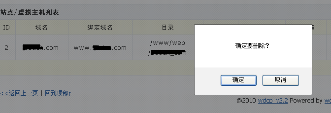

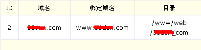

2、新建站點:
3、打不開了:
4、刪除站點:
5、可以打開 了:

圖片附件: [域名打不開] 2012-03-15_14-16-17.png (2012-3-15 14:22, 8.47 KB) / 下載次數(shù) 7244
http://www.szkyjg.com/bbs/attachment.php?aid=433&k=b87854161e1ab32fdf27aaa4dfe5b5ce&t=1743875013&sid=j5fDk3
圖片附件: [IP打不開] 2012-03-15_14-17-18.png (2012-3-15 14:22, 8.19 KB) / 下載次數(shù) 7305
http://www.szkyjg.com/bbs/attachment.php?aid=434&k=a5bc0afa323b02019c2918af720255c4&t=1743875013&sid=j5fDk3
圖片附件: [刪除] 2012-03-15_14-18-06.png (2012-3-15 14:22, 23.63 KB) / 下載次數(shù) 7231
http://www.szkyjg.com/bbs/attachment.php?aid=435&k=8a65648eea887f55ff0548e0361bce3c&t=1743875013&sid=j5fDk3

圖片附件: [新建站點] QQ截圖20120315141454.png (2012-3-15 14:22, 1.48 KB) / 下載次數(shù) 7377
http://www.szkyjg.com/bbs/attachment.php?aid=437&k=0bb468466b313d2e3a242436e4361fd4&t=1743875013&sid=j5fDk3
