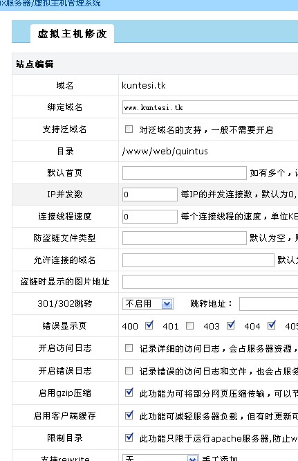

我已經在這個綁定的文件夾用ftp上傳了wordpress程序,可是還是打不開網站,顯示403限制。==
求解?

作者: admin    時間: 2012-3-15 22:53
上傳到什么目錄?

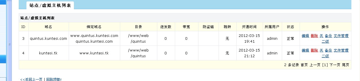

作者: Quintus    時間: 2012-3-16 00:40
回復 2# admin
當然是上傳到quintus這個目錄

作者: lokym    時間: 2012-3-16 08:13
回復 4# Quintus
    白癡。。。傳到public_html的文件夾里面
作者: Quintus    時間: 2012-3-16 11:36
回復 5# lokym
教訓的是,呵呵,旁邊有注明的。
