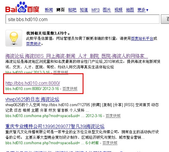

WDCP隱藏的安全漏洞 希望管理員看如何解決   就是在百度查詢網(wǎng)站收錄的時(shí)候能查到WDCP的后臺(tái)登陸地址 這樣豈不是暴露了 后臺(tái)登陸希望有什么辦法解決下 比如我綁定一個(gè)二級(jí)域名  等等 總之一定不能讓別人知道 管理員一定要解決呀
圖片附件: QQ截圖20120317100220.jpg (2012-3-17 10:05, 113.98 KB) / 下載次數(shù) 6578

你是老版本的吧,新版本的已加入對(duì)搜索蜘蛛的限制
同時(shí),你還可以修改后臺(tái)的端口以及綁定二級(jí)域名都是可以的

   我的是最新版的呀 但是還會(huì)收錄 咋回事  后臺(tái)哪里綁定域名呀

后臺(tái)還沒有直接綁定域名的,不過可以直接修改端口

admin,修改端口沒有用啊,控制面板后臺(tái)頁搜索引擎還是照樣收錄(端口號(hào)等都暴露出來了),不信的話,百度里搜索 "wdcp服務(wù)器/虛擬主機(jī)管理系統(tǒng)" 能找到一些WDCP的VPS主機(jī)(含修改了端口號(hào)的),有1,2臺(tái)使用默認(rèn)密碼居然登錄了。無語。
不是說有禁止搜索引擎爬蟲的功能嗎?怎么找遍了WDCP最新版也沒找到。請(qǐng)admin說說,怎么禁止搜索引擎收錄控制面板后臺(tái)。

可以修改端口,或設(shè)置可以訪問的IP或域名
