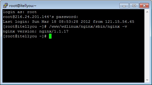

重啟
參看版本
  1. /www/wdlinux/nginx/sbin/nginx -v
復(fù)制代碼
圖片附件: 無標(biāo)題.jpg (2012-3-18 21:09, 34.03 KB) / 下載次數(shù) 5044

作者: admin    時(shí)間: 2012-3-18 22:58
perl不是必須的,pcre這個(gè)才是比較必須的
升級安裝的時(shí)候,不建議直接使用/www/wdlinux/nginx目錄,可以使用原來格式,名字加版本號,編譯完再加個(gè)軟連接就可以,這樣有問題時(shí)也可以快速恢復(fù)或可以版本切換
不過還是很好,也鼓勵(lì)大家多分享
作者: ad0755    時(shí)間: 2012-3-19 00:32
新手,剛接觸VPS,linux兩天。
是的,admin的方法,后來也發(fā)現(xiàn)了,直接安裝好,然后做一個(gè)快捷方式就可以。
原來里面的就是這樣的結(jié)構(gòu)的。
