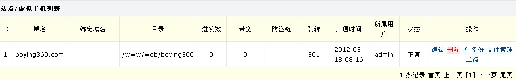

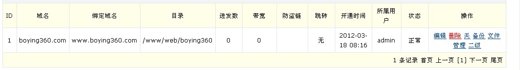

建站的時候提示綁定xxx.com會默認綁定www.xxx.com 但開開啟301后,www.xxx.com 打開的是lnmp安裝成功的頁面,而不是網站的首頁。但xxx.com 卻正常是網站首頁。執(zhí)行 wget http://down.wdlinux.cn/tools/wdlinux_default_rp.sh
sh wdlinux_default_rp.sh
依然是原來的樣子。上圖,開啟301,域名綁定處不顯示www開關的域名,www開關的域名可以訪問但顯示的是lnmp安裝成功的歡迎頁面。關閉301后可以綁定www開關的域名,訪問也是正常的網站首頁了。 22222222222.jpg 1111111111.jpg 如果說開了301/302跳轉后,綁定域名里是綁定不了的了,那有別的辦法實現(xiàn)301嗎

作者: admin    時間: 2012-3-19 10:48
你要怎么個跳法?從哪個跳哪個

作者: wanghaitaosha    時間: 2012-3-19 14:10
回復 6# admin
   不帶www的,跳轉到帶www的。

作者: admin    時間: 2012-3-19 14:52
回復  admin
   不帶www的,跳轉到帶www的。
wanghaitaosha 發(fā)表于 2012-3-19 14:10
同一個域名,不帶www的跳到www里,如果跳的域名里同時還綁定了帶www的域名,不是很有問題嗎???這樣會造成死循環(huán)的
