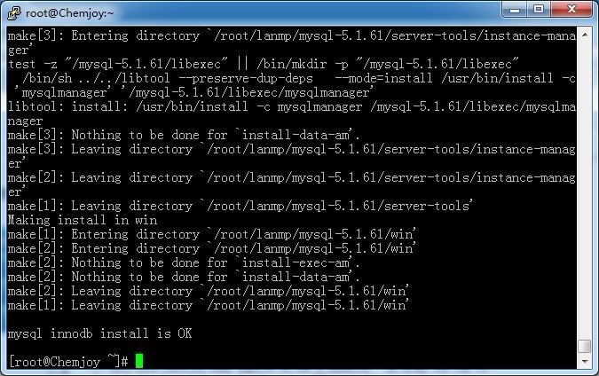

作者: hdff    時(shí)間: 2012-3-28 08:31
如圖!提示安裝成功.但是。phpinfo沒有檢測(cè)到已安裝,及安裝Magento提示Database server does not support the InnoDB storage engine.
圖片附件: tr.jpg (2012-3-28 08:28, 104.02 KB) / 下載次數(shù) 16375
http://www.szkyjg.com/bbs/attachment.php?aid=491&k=150b2dc3ee135f07915e4a9afdc67ae8&t=1746215420&sid=A6DD7l

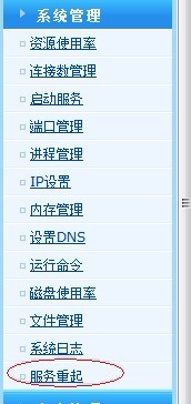

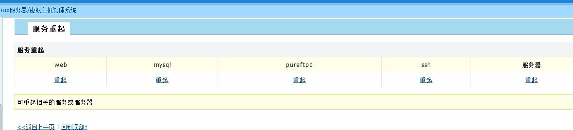

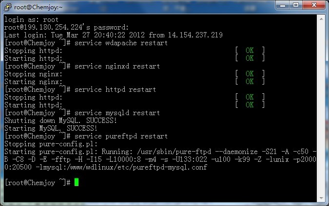

作者: hdff    時(shí)間: 2012-3-28 12:05
重起過沒?
admin 發(fā)表于 2012-3-28 09:15
回復(fù)管理員,我有重啟過了。。我通過SSH及管理后臺(tái)都試重啟了。還是提示沒有安裝上Innodb .
具體的操作方法如下:
圖片附件: 1.jpg (2012-3-28 12:05, 20.79 KB) / 下載次數(shù) 11604
http://www.szkyjg.com/bbs/attachment.php?aid=493&k=2fd4840c697c26d0ef8f924a582bde93&t=1746215420&sid=A6DD7l
圖片附件: 2.jpg (2012-3-28 12:05, 45.08 KB) / 下載次數(shù) 11736
http://www.szkyjg.com/bbs/attachment.php?aid=494&k=52573fe4c1acdd8b00c54c1fadb9e17f&t=1746215420&sid=A6DD7l
圖片附件: 3.jpg (2012-3-28 12:05, 78.15 KB) / 下載次數(shù) 11825
http://www.szkyjg.com/bbs/attachment.php?aid=495&k=ad77bda5dede2ada5e218d78862a80db&t=1746215420&sid=A6DD7l

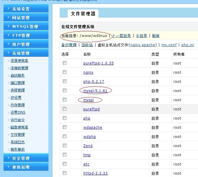

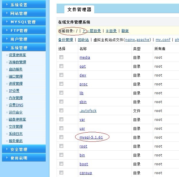

作者: hdff    時(shí)間: 2012-3-28 13:41
回復(fù) 17# hdff
再請(qǐng)教管理員一個(gè)問題?我通過在線文查詢到安裝好的wdcp_v2.2 一鍵安裝包有3個(gè)mysql。不知是否是我誤操作的原還是別的原因?所以導(dǎo)致Innodb還是提示沒有安裝?
如圖的文件所在位置顯示的mysql
圖片附件: s1.jpg (2012-3-28 13:38, 89.98 KB) / 下載次數(shù) 11883
http://www.szkyjg.com/bbs/attachment.php?aid=500&k=feab8526b45f84f3bef13a4bd9732fb0&t=1746215420&sid=A6DD7l
圖片附件: s2.jpg (2012-3-28 13:38, 96.85 KB) / 下載次數(shù) 11833
http://www.szkyjg.com/bbs/attachment.php?aid=501&k=79c280c76293ad71a83a226017bbb339&t=1746215420&sid=A6DD7l
作者: admin    時(shí)間: 2012-3-28 16:08
根目錄,怎么會(huì)有mysql?
作者: hdff    時(shí)間: 2012-3-28 16:52
根目錄,怎么會(huì)有mysql?
admin 發(fā)表于 2012-3-28 16:08
根目錄的應(yīng)是解壓的文件吧。我是按這個(gè)安裝的,
mysql innodb的安裝
wget -c http://down.wdlinux.cn/in/mysql_innodb_ins.sh
sh mysql_innodb_ins.sh
