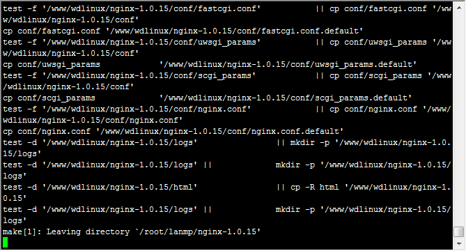

作者: 海闊天空    時(shí)間: 2012-7-3 12:52
卡住不動(dòng)了
圖片附件: QQ截圖20120703124800.png (2012-7-3 12:52, 17.91 KB) / 下載次數(shù) 10717
http://www.szkyjg.com/bbs/attachment.php?aid=880&k=f34c5a7e1368058ee8433df386e3d85a&t=1743852755&sid=W3W1oV
