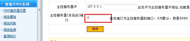

作者: lala34    時間: 2012-3-21 13:18     標題: 修改了端口未80后就打不開了
我新裝了wdcp系統(tǒng),之后安裝了wddns系統(tǒng),然后在dns設(shè)置中設(shè)置端口為80,再在wdcp系統(tǒng)設(shè)置中修改端口為80,之后就打不開了,到服務(wù)器上重啟httpd服務(wù) service wdapache restart 提示80端口被占用,更不幸的是在服務(wù)器上發(fā)現(xiàn)了3個apache,也不知道哪個是哪個,請問我現(xiàn)在要如何修改回8080?

admin 發(fā)表于 2012-3-21 13:57
DNS的那個就在DNS設(shè)置里更改端口,默認是0,0即是8080
作者: lala34    時間: 2012-3-21 14:33
圖片附件: QQ截圖20120321143018.jpg (2012-3-21 14:33, 32.16 KB) / 下載次數(shù) 7422
http://www.szkyjg.com/bbs/attachment.php?aid=470&k=8f423c0593ae7eeca3f69d669095bd79&t=1743843187&sid=lF7DBZ
作者: lala34    時間: 2012-3-21 14:34
