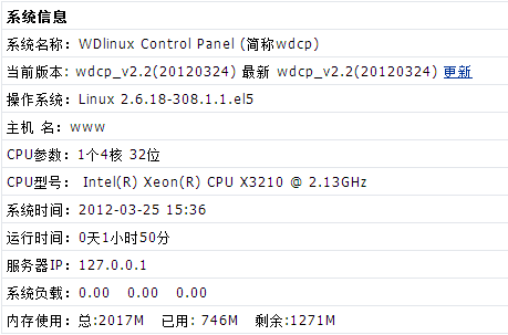

作者: yesg    時(shí)間: 2012-3-25 15:44
系統(tǒng)信息
系統(tǒng)名稱:WDlinux Control Panel (簡稱wdcp)
當(dāng)前版本: wdcp_v2.2(20120324) 最新 wdcp_v2.2(20120324) 更新
操作系統(tǒng):Linux 2.6.18-308.1.1.el5
主機(jī) 名:www
CPU參數(shù):1個(gè)4核 32位
CPU型號: Intel(R) Xeon(R) CPU X3210 @ 2.13GHz
系統(tǒng)時(shí)間:2012-03-25 15:40
卸載了 重新安裝了一次  正常了

作者: admin    時(shí)間: 2012-3-25 17:35
22版本是不會(huì)有這個(gè)文件的
你手動(dòng)從其它地方拷來的?
