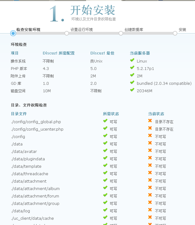

作者: Quintus    時(shí)間: 2012-3-27 10:40     標(biāo)題: discuz安裝不了
百度搜索了問(wèn)題半天,據(jù)說(shuō)是沒(méi)設(shè)置777權(quán)限的問(wèn)題,請(qǐng)問(wèn)要怎么設(shè)置?是不是在wdcp里面設(shè)置?麻煩詳細(xì)指點(diǎn)一下,謝謝。

作者: Quintus    時(shí)間: 2012-3-27 11:07
幾番折騰,在wdcp后臺(tái)修改權(quán)限成功了,我把根目錄整個(gè)文件夾下的文件都修改為777權(quán)限,不知是否安全?(偷懶)
還是對(duì)應(yīng)某個(gè)來(lái)修改比較安全?
作者: admin    時(shí)間: 2012-3-27 12:23
哪個(gè)版本的?
針對(duì)需要的文件或目錄,設(shè)置會(huì)更好
作者: usalrb    時(shí)間: 2012-3-27 13:19
哪個(gè)版本的?
admin 發(fā)表于 2012-3-27 12:23
    2.2版本的好像都這樣,我今天無(wú)聊,分別下了n和a版本的iso,然后升級(jí)到2.2
我都分別裝了dz。好像都需要設(shè)置777的權(quán)限。
不過(guò)我個(gè)人覺(jué)得這個(gè)應(yīng)該沒(méi)啥大不了的。主要就是里面的小bug比較多,但是不影響使用
作者: looes    時(shí)間: 2012-3-27 14:07
在文件管理器里面 解壓縮 都會(huì)變成root 所有者和所有組    重新設(shè)置所有組和所有 權(quán)限 www    更改相關(guān)目錄和文件的權(quán)限 777
