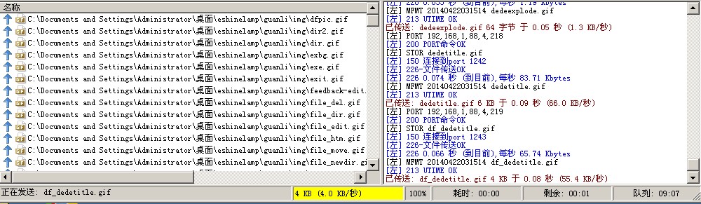

每傳幾個文件就卡了,客戶端默認(rèn)是pasv模式,我把pasv關(guān)了強(qiáng)制主動模式,也不是卡。如果手工停止連接,再重傳又可以,幾下子又卡了。

作者: jjii33    時間: 2015-4-11 23:56
解決了嗎,我的也卡呀,剛裝的WDCP
作者: impig33    時間: 2015-4-14 14:37
解決了嗎,我的也卡呀,剛裝的WDCP
jjii33 發(fā)表于 2015-4-11 23:56
    解決了,開啟pasv,防火墻中開啟相應(yīng)端口即可。
