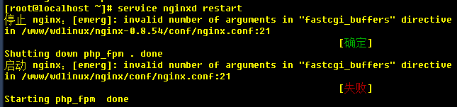

作者: shufujia    時間: 2012-4-1 15:45     標(biāo)題: 重啟之后nginx啟動錯誤 求解答
# nginx conf conf/nginx.conf
# Created by http://www.szkyjg.com

  fastcgi_buffers 4 128k  client_max_body_size 8m;

圖片附件: QQ截圖20120401152905.png (2012-4-1 15:44, 4.87 KB) / 下載次數(shù) 8024

作者: admin    時間: 2012-4-1 17:02
看21行是什么?加了什么檢查下或刪除再重起
作者: shufujia    時間: 2012-4-1 17:35
nginx.zip (925 Bytes)
老大 你幫我看下把 謝謝了 我實在搞不定了
