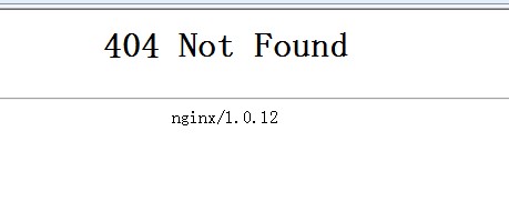

新版本2.3安裝完后,然后更改mysql 和 用戶密碼, 然后 新建站點完畢后,更改了8080端口為 1234 網(wǎng)站就打不開了 一直提示Nigix 頁面

作者: voone    時間: 2012-4-8 15:17
你把public_html里面的文件移動到你添加的網(wǎng)站目錄下面 試試看
作者: zhengyukun    時間: 2012-4-8 16:30
回復(fù) 2# voone
    可以 了 正常訪問了。  這個是什么問題啊?
