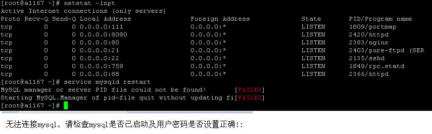

全新系統(tǒng)安裝新版的2.3  一天了怎么弄都不行。怎么辦?
圖片附件: 22.JPG (2012-4-10 12:22, 47.74 KB) / 下載次數(shù) 8377
http://www.szkyjg.com/bbs/attachment.php?aid=526&k=246978b70743d4855ffe0deb6ba446da&t=1746129458&sid=xv5XQu
圖片附件: 22.JPG (2012-4-10 12:22, 47.74 KB) / 下載次數(shù) 8147
http://www.szkyjg.com/bbs/attachment.php?aid=527&k=bc72abe8f83bc18733d059b14c4df529&t=1746129458&sid=xv5XQu
圖片附件: 22.JPG (2012-4-10 12:23, 47.74 KB) / 下載次數(shù) 8065
http://www.szkyjg.com/bbs/attachment.php?aid=528&k=f02e3effae7b16a0e3db4e5f2f6a3fac&t=1746129458&sid=xv5XQu

wdcp數(shù)據(jù)庫無法連接的修復(fù),如登錄后臺提示"無法連接mysql,請檢查mysql是否已啟動及用戶密碼是否設(shè)置正確"
sh /www/wdlinux/tools/mysql_wdcp_chg.sh

我也是這個問題啊啊
連不上~
4.15的版本~

回復(fù) 2# 網(wǎng)路游俠
   我又出現(xiàn)這個問題   使用了命令也不行  出錯了。。   我反復(fù)安裝了幾次程序,都這樣的!求解答謝謝!!
