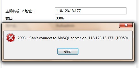

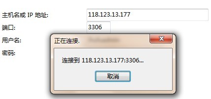

作者: Sense    時間: 2012-4-11 14:43
12.jpg 連了好久,后面出現(xiàn)這錯誤。。
telnet 3306端口也不通。
圖片附件: 12.jpg (2012-4-11 14:41, 17.09 KB) / 下載次數(shù) 18154

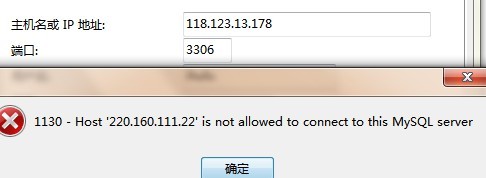

作者: Sense    時間: 2012-4-11 15:34
回復(fù) 10# zhao
   我連了公網(wǎng)ip后,提示這個。。
圖片附件: 12.jpg (2012-4-11 15:34, 17.38 KB) / 下載次數(shù) 21131
http://www.szkyjg.com/bbs/attachment.php?aid=537&k=02194e7bb7bfca9f7a4e6cf56df8866f&t=1743839293&sid=rVl113

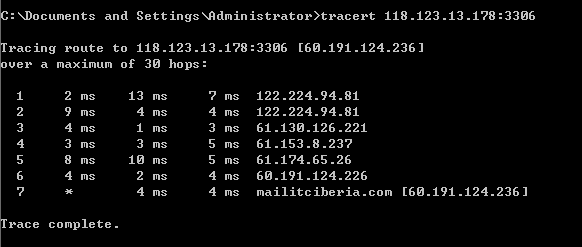

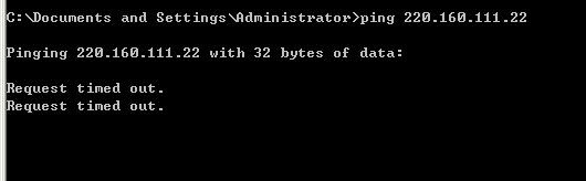

作者: zhao    時間: 2012-4-11 15:44
QQ截圖20120411153742.png QQ截圖20120411153835.png 路由追蹤你的服務(wù)器的3306端口是打開的,后面那個地址是你的客戶端公網(wǎng)IP地址嗎,ping都ping不通的啊

作者: zhao    時間: 2012-4-11 15:48
回復(fù) 11# Sense
    上面我跟你截圖了,你看看吧,還有把你w7下自帶防火墻什么之類的全部都關(guān)掉
