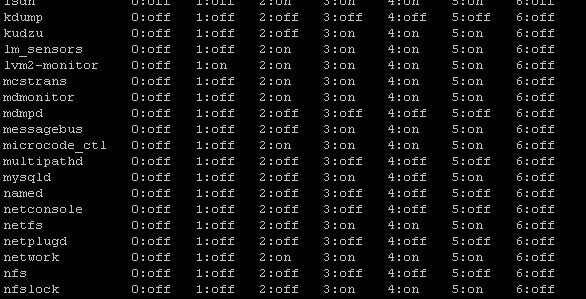

chkconfig --list  查看系統(tǒng)服務(wù)列表 ,列表中沒有 memcached
圖片附件: QQ截圖20120419010739.gif (2012-4-19 01:08, 7.52 KB) / 下載次數(shù) 5685

作者: uouogogo    時間: 2012-4-19 01:13
呵呵,終天搞定了,哦也
作者: uouogogo    時間: 2012-4-19 01:15
chkconfig --add memcached
或著試試:chkconfig memcached on
這兩個命令試一下,呵呵,
