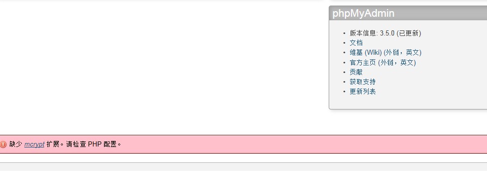

使用論壇上的精簡(jiǎn)的CentOS安裝wdcp2.3的程序,但是用phpMyAdmin會(huì)出現(xiàn) 缺少 mcrypt 擴(kuò)展 請(qǐng)檢查 PHP 配置
圖片附件: 123.jpg (2012-4-17 13:20, 29.74 KB) / 下載次數(shù) 6287

在百度谷歌搜索得到的結(jié)果前3也都全部看過(guò)了.還是無(wú)法解決這個(gè)問(wèn)題

這個(gè)沒(méi)關(guān)系,不影響

   呃,我是想問(wèn)下有什么方法可以開(kāi)啟這個(gè)支持嗎

要再編譯下wdphp就可以

   貌似不行,我在網(wǎng)上搜索了一下,很多都說(shuō)需要安裝組件,PHP里面的我已經(jīng)修改了.
