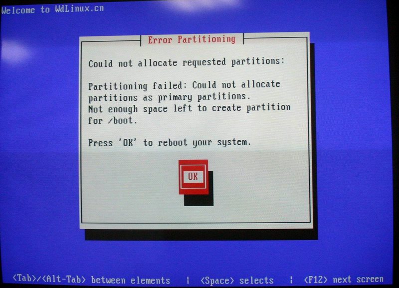

在windows里面呆久了,煩了,想移居wdlinux,建立一個(gè)服務(wù)器,放在局域網(wǎng)里存貯資料、文件。
沒料想這家很難搬,刻錄了光盤,啟動(dòng)后不久出錯(cuò)。遇阻要重回window,還回不去了,硬盤出錯(cuò)。
沒辦法了,在此等候高手指點(diǎn)。

作者: 膠州大白菜    時(shí)間: 2012-4-18 22:16
需要提前做好什么格式的分區(qū)嗎?如果是一般分配多大的空間?
作者: admin    時(shí)間: 2012-4-19 08:37
分區(qū)選錯(cuò)了或需要重新分區(qū)
你應(yīng)該有安裝過幾次或重裝

折騰了半夜,沒招了,正在低格。 需要分區(qū)什么格式的,多大?
作者: admin    時(shí)間: 2012-4-19 11:24
不用低格這么嚴(yán)重
只不過是重復(fù)安裝了,沒有多的空閑分區(qū),只要選擇之個(gè)的分區(qū),再格式下就可以
什么格式,Linux有自己的格式,一般是ext3
