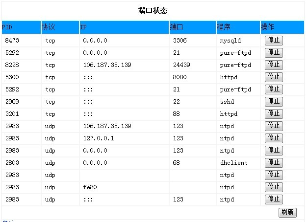

請教各位大大一個問題:為什么我裝好LNAMP后,
1:建了站點 FTP MYSQL
2:重啟服務(也重啟過服務器)
3:域名也解析成功
但為什么網(wǎng)站卻無法打開 ?(FTP能正常使用)
我的是VPS:
Description:    CentOS release 5.6 (Final)
Release:        5.6
Codename:       Final
本人菜鳥,如有什么常識性的錯誤還請大大們見諒!
端口狀態(tài)圖:
httpd怎么成88端口了?
圖片附件: 111.jpg (2011-11-21 19:54, 62.75 KB) / 下載次數(shù) 6321
http://www.szkyjg.com/bbs/attachment.php?aid=28&k=480c3b615436d15cc1390a456d18c7d6&t=1743813900&sid=NnM2rK
作者: admin    時間: 2011-11-21 20:22
nginx沒啟動
作者: admin    時間: 2011-11-21 20:26
為什么變成88端口,請看這里
http://www.szkyjg.com/bbs/thread-192-1-1.html

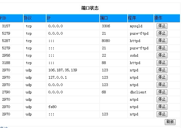

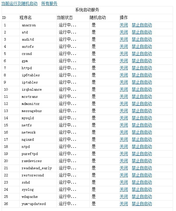

請問nginx的開啟命令是 service nginxd start嗎?
好像不行能不能細說下; 謝了,才剛學著用 實在太菜
# service nginxd start
Starting nginx: [emerg]: invalid number of arguments in "try_files" directive in /www/wdlinux/nginx/conf/vhost/guozhen500.com.conf:17
                                                           [FAILED]
圖片附件: 111.jpg (2011-11-21 21:17, 133.75 KB) / 下載次數(shù) 6365
http://www.szkyjg.com/bbs/attachment.php?aid=31&k=acd4953bfe0531f21a138487c502bb04&t=1743813900&sid=NnM2rK
圖片附件: 222.jpg (2011-11-21 21:17, 57.83 KB) / 下載次數(shù) 6301
http://www.szkyjg.com/bbs/attachment.php?aid=32&k=3a76f4e758ffc1b5f1e055f482951425&t=1743813900&sid=NnM2rK
作者: admin    時間: 2011-11-22 09:39
在后臺升級更新下,再編輯下站點提交
作者: admin    時間: 2011-11-22 09:40
在后臺升級更新下,再編輯下站點提交
作者: hewan4444    時間: 2011-11-22 12:24
終于可以了,感謝老大,支持WDLINUX
