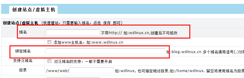

就是新建站點(diǎn)的時(shí)候不要默認(rèn)強(qiáng)制幫用戶綁定 域名!例如我新建站點(diǎn)的時(shí)候輸入www.123.com
總會(huì)默認(rèn)綁定123.com和www.123.com這2個(gè)域名!
這樣做根本無(wú)法控制!
很多用戶都是喜歡 用www.123.com作為主站點(diǎn)!然后不帶www的在建立一個(gè)站點(diǎn)專門做一個(gè)301永久重定向定向到帶www的上面
能不能去掉強(qiáng)制綁定域名的功能。∮脩艨梢詫123.com和www.123.com這樣的域名分開建立2個(gè)站點(diǎn)綁定!
每次都要專門調(diào)配置文件 導(dǎo)致系統(tǒng)錯(cuò)亂!

作者: si188    時(shí)間: 2012-5-14 15:10
回復(fù) 3# admin
    現(xiàn)在的都有!你自己拿你自己的域名試試吧!我教你怎么測(cè)試!總是一直都聽不懂!
你就用你自己的一個(gè)域名!例如是123.com 這是你的域名!  你準(zhǔn)備好后臺(tái)建設(shè)2個(gè)網(wǎng)站!
第一個(gè)網(wǎng)站綁定123.com    你再去建設(shè)一個(gè)網(wǎng)站 綁定www.123.com     你就會(huì)發(fā)現(xiàn)綁定不了!
因?yàn)榻⒌谝粋(gè)123.com的時(shí)候 已經(jīng)強(qiáng)制幫你連同123.com 和www.123.com 都一起綁定上去了!
汗死!
作者: silencingforme    時(shí)間: 2012-5-14 15:27
回復(fù)  admin
si188 發(fā)表于 2012-5-14 15:10
不用特地建兩個(gè)站來(lái)實(shí)現(xiàn)301.htaccess里面設(shè)置一下就可以了
具體如下:
<IfModule mod_rewrite.c>
Options +FollowSymLinks
RewriteEngine on
rewritecond %{http_host} ^XXX.COM [nc]
rewriterule ^(.*)$ http://WWW.XXX.COM/$1 [L,R=301]
</IfModule>
這樣就好了
