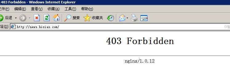

3.jpg 網(wǎng)站是:lanmp
今天安裝cmstop文件出現(xiàn)了 403 Forbidden
nginx 配置
vim  news.hisias.com.conf
server {
        listen       80;
        server_name  news.hisias.com;
        root /www/web/news;
        index index.shtml index.php index.html index.htm;
        location ~ \.php$ {
                proxy_pass http://127.0.0.1:88;
                include naproxy.conf;
        location ~ .*\.(gif|jpg|jpeg|png|bmp|swf)$ {
                expires      30d;
        location ~ .*\.(js|css)?$ {
                expires      12h;
apache  配置
vim news.default.conf
<VirtualHost *:88>
DocumentRoot /www/web/news
ServerName  news.hisias.com
</VirtualHost>
<Directory /www/web/news>
   Options  FollowSymLinks
    AllowOverride None
    Order allow,deny
    Allow from all
</Directory>

作者: liangwei    時(shí)間: 2012-4-26 17:03
沒有權(quán)限?
作者: hackeradrian    時(shí)間: 2012-4-26 17:27
  有的有的
作者: liangwei    時(shí)間: 2012-4-26 17:32
防火墻呢?
作者: hackeradrian    時(shí)間: 2012-4-26 17:36
沒有。。。
作者: liangwei    時(shí)間: 2012-4-26 17:42
方便把后臺帳號密碼PM過來看一下嗎?
作者: liangwei    時(shí)間: 2012-4-26 18:24
好了! 你的首頁文件沒有,需要進(jìn)去后臺一下就可以了,就相當(dāng)于生成網(wǎng)站首頁一樣。
