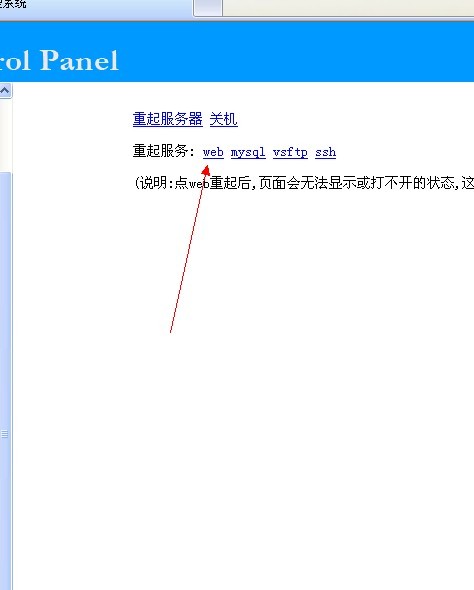

5.jpg 點擊這里重起后,時間過了3到5分鐘就一直沒有反映了 無法再次入,用SSH 可以連接上,就是沒能進入WDCP管理系統(tǒng),這是哪里的原因呢??

作者: admin    時間: 2012-4-27 16:26
沒有重起成功

作者: liangwei    時間: 2012-5-2 15:07
wdcp版本?  SSH登陸進去 重啟wdapache         service wdapache restart   看看能啟動嗎

作者: admin    時間: 2012-5-4 08:51
service httpd restart
or
service nginxd restart
作者: lms135388    時間: 2012-5-4 13:02
本帖最后由 lms135388 于 2012-5-4 13:03 編輯
回復 7# admin
    service nginxd restart可以起動了,重服務器后,再進wdcp管理系統(tǒng)再次點重起web服務,又不行了,現(xiàn)在重起在wdcp點重起web服務.都要手動連一下SSH :service nginxd restart。。。。。
