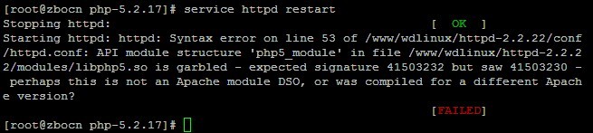

用網(wǎng)站上講的源碼的方式安裝的一鍵包,也即通過(guò)以下的方式: centos 5.5 base 精簡(jiǎn)版
二 源碼安裝
wget http://dl.wdlinux.cn:5180/lanmp.tar.gz
tar zxvf lanmp.tar.gz
sh in.sh
到這一步?jīng)]問(wèn)題,http://ip 這個(gè)能打開(kāi)歡迎界面 http://ip:8080 管理后臺(tái)也能打開(kāi)。除了不支持mysqli擴(kuò)展之外,一切正常。
接下來(lái),我按照 http://www.szkyjg.com/node/397 這個(gè)頁(yè)面講的方法增加擴(kuò)展,執(zhí)行完 cd, ./configure, make, make install之后。最后一步是重啟apache,service httpd restart, 在這一步出現(xiàn)問(wèn)題了,start-----Failed。 111.jpg
然后通過(guò)vi把 # LoadModule foo_module modules/mod_foo.so 把這行注銷了,結(jié)果可以重啟apache,但是不支持php文件了,你打開(kāi) http://ip 它直接彈出一下載, 打開(kāi) http://ip/phpinfo.php 它也彈出一個(gè)下載了。
求助了。
圖片附件: 111.jpg (2012-4-28 15:50, 31.67 KB) / 下載次數(shù) 10540
http://www.szkyjg.com/bbs/attachment.php?aid=614&k=e1d0b173986437cf049bcb6174673c88&t=1746274342&sid=t7Fuz4
作者: jobsfan    時(shí)間: 2012-4-28 16:10
我重新安裝了httpd 但是還是沒(méi)用的,現(xiàn)在不彈出下載了,直接在頁(yè)面顯示
<?php
phpinfo();

作者: admin    時(shí)間: 2012-11-15 09:11
編譯出來(lái)的libphp5.so有問(wèn)題
作者: 601767    時(shí)間: 2012-11-15 11:43
那怎么處理呢?我重新編譯了多次,還是相同錯(cuò)誤
