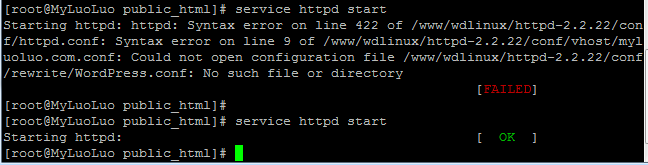

刪除偽靜態(tài)配置文件后(如果有網(wǎng)站綁定了該文件),會導(dǎo)致httpd服務(wù)不能啟動.
將綁定該配置文件的站點(diǎn)刪除,或者修改配置文件,可以解決.
希望這款面板能在智能一點(diǎn),
以下是截圖:

圖片附件: http.png (2012-5-6 12:56, 9.95 KB) / 下載次數(shù) 5839

作者: admin    時間: 2012-5-6 18:04
刪除了偽靜態(tài)文件,但站點(diǎn)里有綁定的話,是不行的
正常的操作,是要在站點(diǎn)里取消,再刪除
