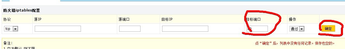

我安裝的
wdcp_v2.3.3(20120425) 安裝后,在iptables中沒(méi)有任何記錄。手工"增加規(guī)則"后,也沒(méi)有任何記錄。

作者: liangwei    時(shí)間: 2012-5-9 14:32
增加完需要點(diǎn)擊保存  才可以

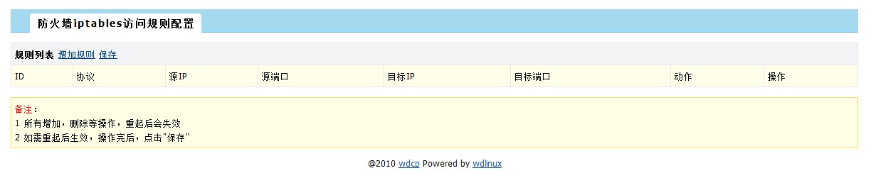

作者: fimd    時(shí)間: 2012-5-9 14:33
本帖最后由 fimd 于 2012-5-9 14:35 編輯

作者: liangwei    時(shí)間: 2012-5-9 14:37
什么版本?

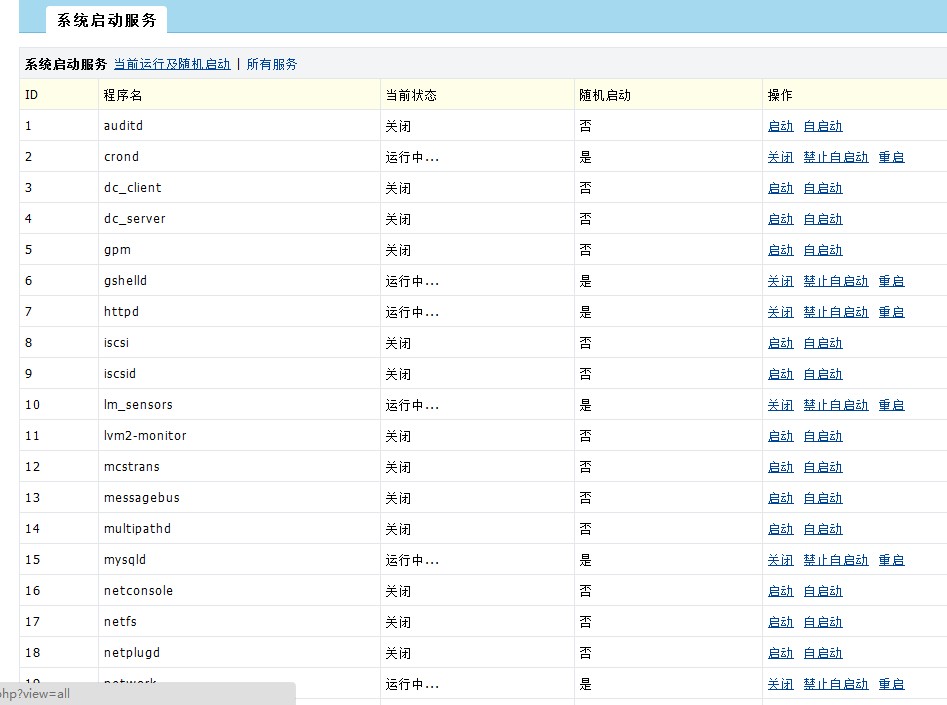

作者: fimd    時(shí)間: 2012-5-9 14:51
回復(fù) 4# liangwei
在系統(tǒng)所有服務(wù)的列表中,也沒(méi)有找到iptables

作者: liangwei    時(shí)間: 2012-5-9 14:52
你用的什么瀏覽器?   你重啟一下防火墻
