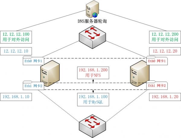

方案:Heartbeat+DRBD+NFS+Keepalived+Lnamp
站長(zhǎng)能指點(diǎn)一下嗎?
1、如何在lnamp一鍵包環(huán)境下實(shí)現(xiàn)一個(gè)架構(gòu),heartbeat+drbd+nfs實(shí)現(xiàn)mysql和網(wǎng)站數(shù)據(jù)的同步,keepalived實(shí)現(xiàn)nginx的高可用,而用nginx和dns輪詢實(shí)現(xiàn)負(fù)載均衡?
2、如何實(shí)現(xiàn)在主服務(wù)器的后臺(tái)配置,同時(shí)配置到備用服務(wù)器?
多謝!

作者: admin    時(shí)間: 2012-5-11 08:30
又輪詢又負(fù)載均衡,這么復(fù)雜,有幾臺(tái)機(jī)器?
作者: 炮炮    時(shí)間: 2012-5-11 11:43
目前就兩臺(tái),dns服務(wù)器使用dnspod的
作者: 炮炮    時(shí)間: 2012-5-11 11:49
如何實(shí)現(xiàn)在主服務(wù)器的WDCP后臺(tái)配置,同時(shí)配置到備用服務(wù)器?
需要同步哪些配置文件?
作者: admin    時(shí)間: 2012-5-11 16:15
配置哪些?
