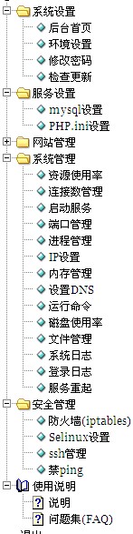

謝謝兄弟,,用戶管理,,在什么地方啊,,就是說,可以將,某一個(gè)網(wǎng)站,設(shè)置給某一個(gè)用戶,然后這一個(gè)用戶,可以登錄 WDCP控制面板么。
也就是看到,下面,切圖的后臺(tái)里面么。

作者: liangwei    時(shí)間: 2012-5-13 09:49

作者: liangwei    時(shí)間: 2012-5-13 11:41
1.x版本啊 我說呢,我沒用過1.x  你添加的普通用 訪問的后臺(tái)跟管理員訪問的后臺(tái)有很大區(qū)別的,你可以開一個(gè)試試,普通的只能管理自己的站點(diǎn),mysql ftp 什么的 沒有系統(tǒng)管理 安全管理那些的。

作者: admin    時(shí)間: 2012-5-13 13:41
老版本沒有多用戶的,2.X后的才有

作者: admin    時(shí)間: 2012-5-13 19:38
目前是沒有過多的權(quán)限限制
