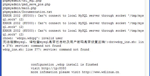

主機:GD vds,Linux CentOS 5
安裝:wdcp v2.3 lnamp 一鍵安裝
安裝過程無提示安裝錯誤,最后出現(xiàn)mysql無法連接,如圖:后結(jié)束安裝,想打開控制面板無法打開。

作者: admin    時間: 2012-5-13 14:47
將詳細描述問題,如系統(tǒng)版本,wdcp版本,lamp,lnmp,lnamp,以及操作過各或錯誤信息等,否則,一律不解答

作者: liangwei    時間: 2012-5-13 15:33
sh  /www/wdlinux/tools/mysql_wdcp_chg.sh

作者: admin    時間: 2012-5-13 19:36
你這個系統(tǒng)太精簡了,連一些基本的命令或程序包都沒有安裝

作者: admin    時間: 2012-5-22 17:32
service 這個命令程序都沒有,useradd也可能沒有
也不知你的系統(tǒng)少了多少東西
只能根據(jù)這個錯誤一個個去解決
