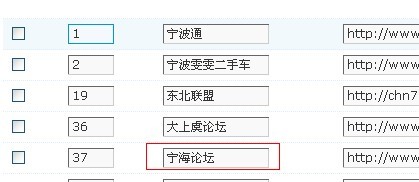

作者: 寧波通    時間: 2012-5-16 16:39
修改個友情鏈接的名字,居然也一樣不顯示,這次我不在面板去開關(guān)了。我看看到底啥時候能變
作者: admin    時間: 2012-5-16 21:34
這問題太怪異了

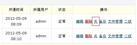

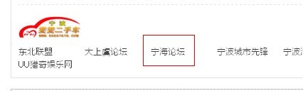

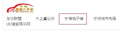

作者: 寧波通    時間: 2012-5-17 08:44
回復 5# admin
    現(xiàn)在都還沒變呢。
后臺截圖:
前臺截圖:
圖片附件: 2.jpg (2012-5-17 08:44, 9.12 KB) / 下載次數(shù) 28315
http://www.szkyjg.com/bbs/attachment.php?aid=681&k=83f1eb827389af244cd82b11e9248c7f&t=1743801616&sid=0bJKop
圖片附件: 1.jpg (2012-5-17 08:44, 22.08 KB) / 下載次數(shù) 28290
http://www.szkyjg.com/bbs/attachment.php?aid=682&k=23a78d8741f8618afdf503e797482a8d&t=1743801616&sid=0bJKop
作者: 寧波通    時間: 2012-5-17 08:48
回復 5# admin
    剛?cè)DCP上去,關(guān)了下再開,論壇首頁刷新下,變了
一定要在這關(guān)一下,再開,才行。
看看首頁刷新就變了。
這只是我舉個例子,其他的操作也都是一樣,比如論壇后臺切換風格等等,甚至論壇的打開和關(guān)閉也是如此。
圖片附件: 2.jpg (2012-5-17 08:46, 11.27 KB) / 下載次數(shù) 28241
http://www.szkyjg.com/bbs/attachment.php?aid=683&k=5d7a9e0e82359d593d61ca6fd9f67a82&t=1743801616&sid=0bJKop
圖片附件: 1.jpg (2012-5-17 08:46, 19.25 KB) / 下載次數(shù) 28299
http://www.szkyjg.com/bbs/attachment.php?aid=684&k=419f19f4a3a1d8e5a6c678f5e1a7fcce&t=1743801616&sid=0bJKop

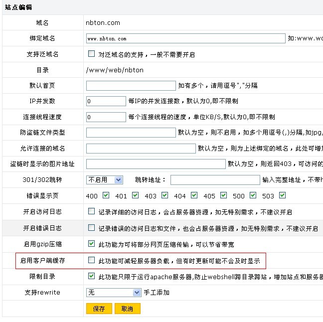

作者: admin    時間: 2012-5-17 08:59
確定在站點編輯里把客戶端緩存關(guān)了?
你可以安裝多個虛擬機測試看下

作者: 寧波通    時間: 2012-5-17 13:08
回復 8# admin
    這個可以確定的。
圖片附件: 1.jpg (2012-5-17 13:08, 119.93 KB) / 下載次數(shù) 28791
http://www.szkyjg.com/bbs/attachment.php?aid=685&k=e9afec7e834a8d45c22b818cc9d480cf&t=1743801616&sid=0bJKop

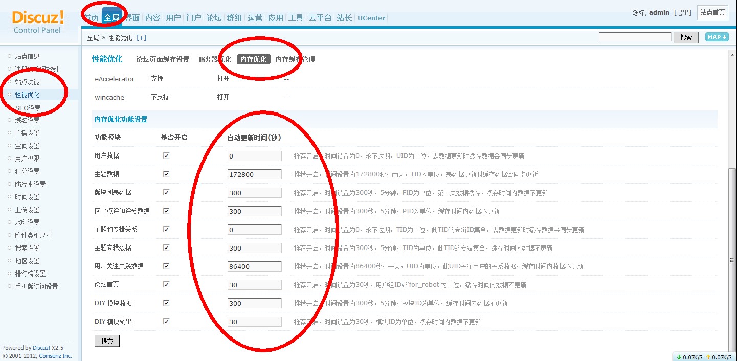

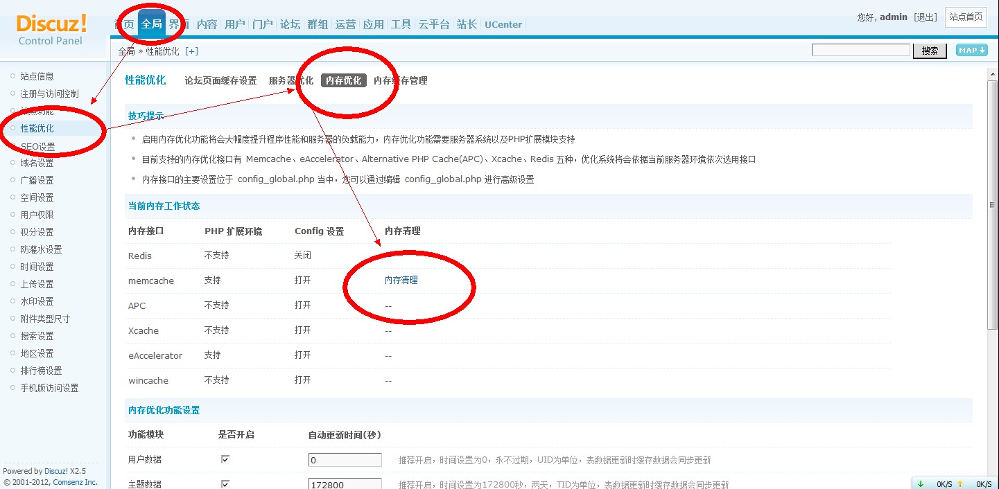

作者: longyushen    時間: 2012-12-18 12:51
我個人建議執(zhí)行如圖所示操作,百試百靈
同時根據(jù)你的需要設置如下內(nèi)容
緩存優(yōu)化插件不是開了就不用設置的了,而是需要根據(jù)自己的需要設置的,
例如,如果你的論壇開啟了社區(qū)銀行功能就必須把“用戶數(shù)據(jù)”前面的勾勾去掉,即使是“0”值都不行
圖片附件: QQ截圖20121218124621.jpg (2012-12-18 12:48, 179.34 KB) / 下載次數(shù) 34686
http://www.szkyjg.com/bbs/attachment.php?aid=2240&k=3d4eee23b4637fe0d3a4b17e09f84d13&t=1743801616&sid=0bJKop
圖片附件: QQ截圖20121218124724.jpg (2012-12-18 12:49, 201.53 KB) / 下載次數(shù) 34709
http://www.szkyjg.com/bbs/attachment.php?aid=2241&k=3294c8bc0c694a72101c172cb828404a&t=1743801616&sid=0bJKop
