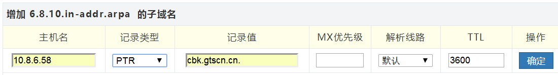

作者: 陳彥少    時(shí)間: 2018-2-24 17:04
回復(fù) 9# sancome
    對(duì)齊12.png 如下添加還是不成功哦,能具體點(diǎn)嗎?
